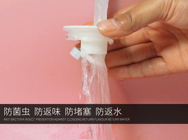

被一个类阀门的设计困住好几天了,太有挑战,求解!!!

谢谢,对的,的确空间有限,还需要结构尽可能简单,要考虑具体经济量产实现的过程,甚至还有限制需要考虑后期制造过程都要用食品级别材料,所以比较难;想了一下午,目前稍微有些思路了
