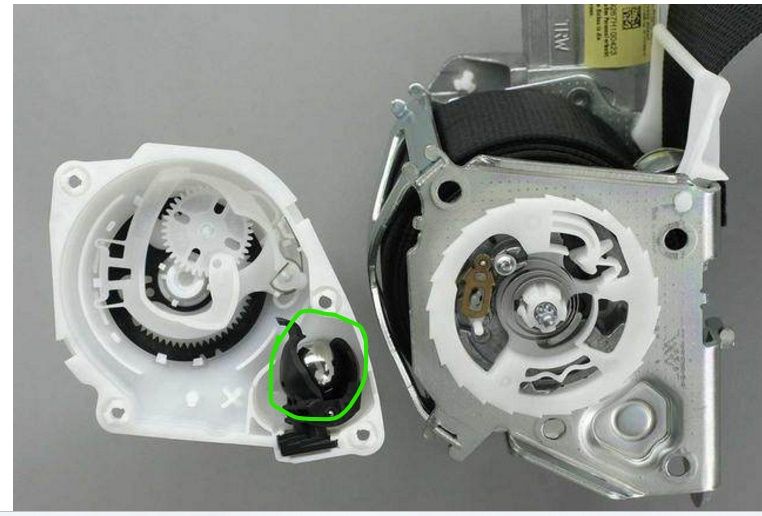

发表于 2019-3-4 14:08:05 | 显示全部楼层
如果你手里有汽车安全带的总成就好了,安全带除了在突然拉动时会被卡住外,还有一种情况,当车身倾斜到一定程度,安全带也是拉不动的,这种效果只是利用了一个小钢珠。只有在水平状态一定角度内时,钢珠由于重力处于一个位置,一旦倾斜,钢珠偏离原位,会拨动一个很灵敏的小机构,这个机构被钢珠轻轻拨动,就会锁住棘轮机构,安全带就拉不动了(另外很多安全带里面还带个火药预紧装置,紧急时刻火药引爆会往后收紧安全带)。
参考一下吧。
补充:从该网址复制过来的:http://bbs.fblife.com/thread_1016379_1.html   文中描述不准确的地方,由于车身倾斜,钢珠也会偏离原始位置,也会锁住安全带。但是突然拉动安全带会锁死是不是钢珠惯性的作用,我不敢确定了,印象不深刻了。
看过一些关于小切安全带的帖子,知道了大概的工作原理,是钟摆式安全带。正常状态下无法测试安全带的预紧作用。一些兄弟给出了急刹车的测试方法等,也未必不可行,但是总觉得心理不过关,毕竟像我这种爱切的代步者,伪越野者还是蛮多的,生命诚可贵,还是对我们的安全带给与适当关注吧,
于此,本人参考了一些他人的意见,给出自己的一些想法,希望大家给与指正。
一,我们先了解切诺基安全带的工作原理,这个参考他人的意见,从新浪论坛里见过的一个帖子,请原作者见谅在此引用。
看到下面的小钢珠了吗,奥妙全在它身上。正常的水平位置,它不会影响安全带的抽放。
当惯性作用时
钢珠偏离了正常位置就会把上边的钩子顶起,安全带就固定住了。
二。基于切诺基安全带的工作原理,我给出一个假设,假设的前提就是此钢珠的灵敏度问题。
正常情况下,只要车的水平面发生一定角度的便宜,钢珠就会滚动,
那么那么那么请各位做如下测试,
将车停止在一定角度的坡上,扎好安全带,然后测试安全带的预紧效果,如果没有得话,是否可以断定安全带失效,或者反应不够灵敏

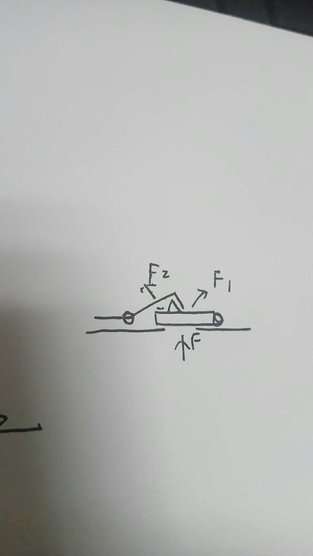

发表于 2019-3-5 09:48:44 | 显示全部楼层
如图,在加一个卡扣,卡扣在翻转的时候会落下,然后阀门落下。在非翻转结构的时候,有外力F的时候卡扣会卡主阀门,不让阀门弹起。补充下,需要考虑翻转时,落下后卡扣和阀门之间的关系,要卡扣在下,阀门在上,这样落下的时候还能会到原先的位置。
