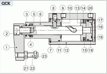

发表于 2019-2-13 01:30:12 | 显示全部楼层
可以看一下亚德客的QCK系列回转压紧气缸。它气缸内的杆上有一个螺旋线
发表于 2019-2-13 11:14:37 | 显示全部楼层
受不住力吧感觉
 楼主| 发表于 2019-2-13 12:37:30 | 显示全部楼层
哪种方案受不住力?
