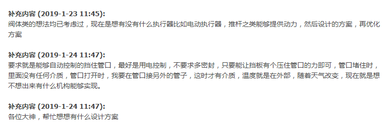

是啊,现在不就想着能有什么方法让间隙尽可能的小
你把要求,作用,介质,环境,温度等等写全一点好吧
 楼主| 发表于 2019-1-24 11:40:12 | 显示全部楼层
要求就是能够自动控制的挡住管口,最好是用电控制,不要求多密封,只要能让挡板有个压住管口的力即可,管口堵住时,里面没有任何介质,管口打开时,我要在管口接另外的管子,这时才有介质,温度就是在外部,随着天气改变,现在就是想不想出来有什么机构能够实现。
发表于 2019-1-24 13:12:58 | 显示全部楼层
是堵液还是堵固体啊?
 楼主| 发表于 2019-1-24 13:14:08 | 显示全部楼层
前景钱 发表于 2019-1-24 13:12
是堵液还是堵固体啊?
不需要多密封,不是液体
发表于 2019-1-24 13:38:40 | 显示全部楼层
boshuojiayou 发表于 2019-1-24 11:40
要求就是能够自动控制的挡住管口,最好是用电控制,不要求多密封,只要能让挡板有个压住管口的力即可,管 ...
你接管口又是怎么接?
发表于 2019-1-24 13:44:21 | 显示全部楼层
把你的应用具体讲一下
 楼主| 发表于 2019-1-24 13:47:34 | 显示全部楼层
海边街道 发表于 2019-1-24 13:44
把你的应用具体讲一下
发表于 2019-1-24 13:52:42 | 显示全部楼层
液压,气压,
 楼主| 发表于 2019-1-24 13:58:18 | 显示全部楼层
您说的是??
发表于 2019-1-24 14:04:39 | 显示全部楼层
挖掘机结构你懂吧,差不多的,如果你不想用电就可以改成液压的,或者气压的,,,,气压杆,你看一下差不多就明白了。天猫网址不让发,你自己去看一下
