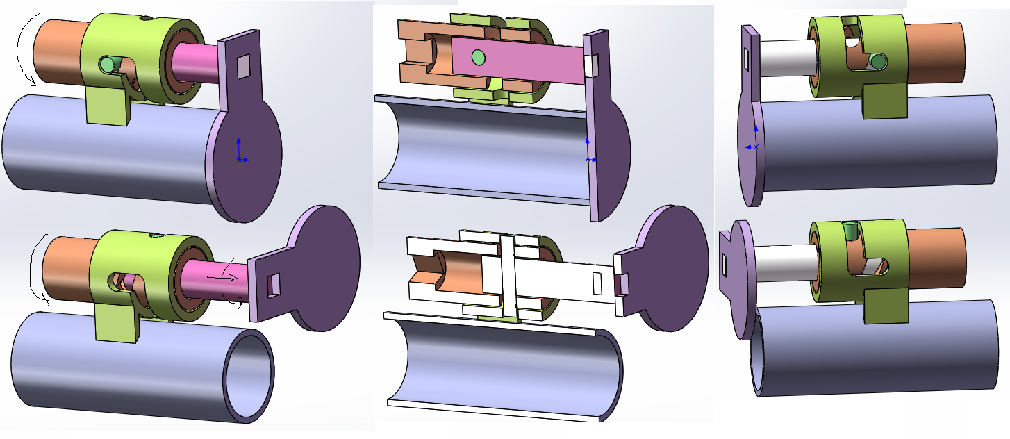

一种管口自动堵板的设计

可以参考伸缩锁的结构,关闭时,锁舌先旋转90°,锁芯再伸缩锁紧。锁舌就相当于挡板,这会下班了,我看明天 ...
非常感谢,您有空可以简单画一下您的方案
发表于 2019-2-14 16:13:07 | 显示全部楼层
最外层固定,中间层旋转,里面轴前进加旋转。想要有个压紧的力,中间层上的螺旋槽好好设计个自锁角度,前面盖板上加些橡胶垫之类的吧。仅供参考
 楼主| 发表于 2019-2-14 16:42:32 | 显示全部楼层
清风过境 发表于 2019-2-14 16:13
最外层固定,中间层旋转,里面轴前进加旋转。想要有个压紧的力,中间层上的螺旋槽好好设计个自锁角度,前面 ...
真的非常感谢这种方案,现在是我怎样才能实现中间旋转,最内层前进,用两个执行器吗?一个旋转的,一个直线的?

发表于 2019-2-15 08:19:10 | 显示全部楼层
boshuojiayou 发表于 2019-2-14 16:42
真的非常感谢这种方案,现在是我怎样才能实现中间旋转,最内层前进,用两个执行器吗?一个旋转的,一个直 ...
只要一个执行器就好了,带动中间层旋转,中间层上有螺旋槽,那根与中间轴连接的绿色的销卡在槽中,中间层旋转然后带动绿色销运动,由于最外层上槽的限制,绿色销先沿着最外层上槽做直线运动,然后做转动

boshuojiayou 发表于 2019-1-28 10:12
或者这种旋转后堵板和管口还是有间隙,怎样能够实现旋转到位后,有一个压紧的动作
如果管内介质压力不大,可以考虑磁铁;要想自动控制的话,加个电磁铁。新手小白,给点灵感
