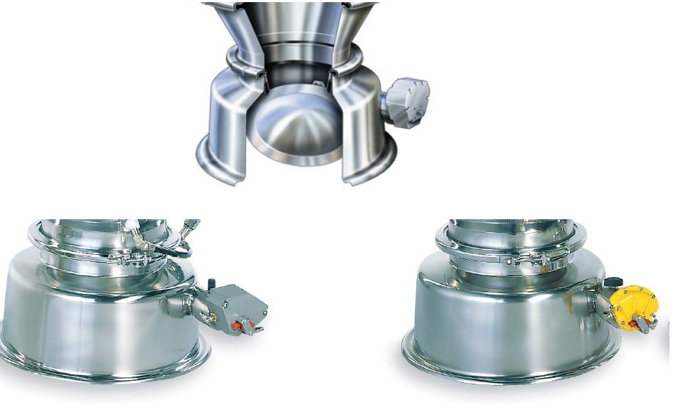

发表于 2019-1-24 14:16:43 | 显示全部楼层
PIAB 真空输送机的底部是采用气动蝶阀:

 楼主| 发表于 2019-1-24 16:00:58 | 显示全部楼层
蝶阀阀芯在管内,有介质时,磨损严重,成本太高

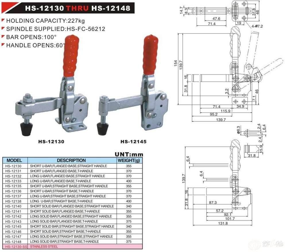

发表于 2019-1-24 16:21:35 | 显示全部楼层
boshuojiayou 发表于 2019-1-24 15:59
垂直式夹钳是怎样的
timg.jpg 这种结构,可产生较大的轴向压合力,比较均匀,盖安装在压头上可以实现90度开合摆动。
 楼主| 发表于 2019-1-24 16:40:22 | 显示全部楼层
首先感谢耐心解答,我先研究一下这种结构,若有不懂再请教您
