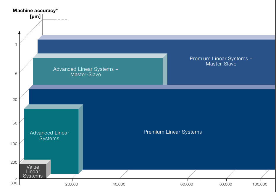

楼主: 嗖嗖之箭
大家看看这个结构合理吗

这样做的话空间会不会不太够,因为之前我也查了你说的相关的资料,T型减速机和直角减速机的尺寸都比较大 ...
如果是这样的话,可以考虑两套齿轮齿条+直杆传递+一个直角减速机
下面贴的是威腾斯坦的alpha系列
按照厂家样册给的数据,高级版或者增强版可以满足你的要求
这个方案我没有用过,只见过应用实例,成本应当是比丝杆的低。但由于是开放式的传动,应用场景受限。
具体信息楼主可自己去咨询一下。
