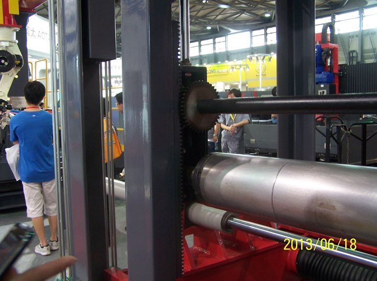

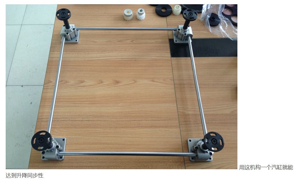

这个问题我也有疑惑过,论坛分享过,图片如下:
齿轮齿条同步
齿轮齿条同步
同步上升
同步上升
