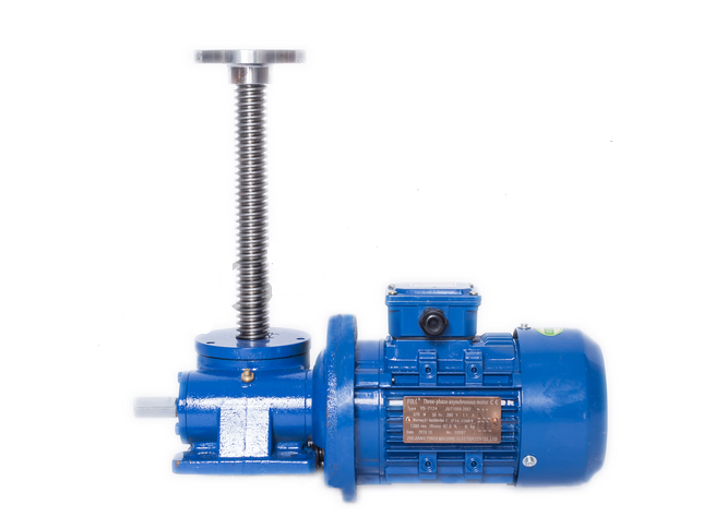

两个气缸,需要顶起锅盖,怎样实现同步

由于气体具有可压缩性,用气缸很难调到同步。不知道同步的精度要求怎么样?
1、把气缸改成油缸,安装时注意两油缸的安装精度;另外,锅盖升起1米,锅盖比较重,要计算下油缸的活塞杆的稳定性(压杆稳定计算)。
2、用齿轮齿条的机械结构实现比较可靠。

用排气节流,一个气阀控制,气缸上下连接点采取柔性连接(绞耳),3个气缸不要导向比较好。

1、气缸不能硬连 2、调速接头两边气缸尽量调得同步

10说的有理,2个气缸再怎么样也很难调平衡的;用双导向柱加单气缸可能会好一点。

我见过有用电机,在盖子上面加链条的,类似于电葫芦

感谢大家 通过了解及大家的建议 找到了解决方法
1是通过减压阀调节
2是采取齿轮齿条机械结构
如图
感谢这个平台让我学到了很多
