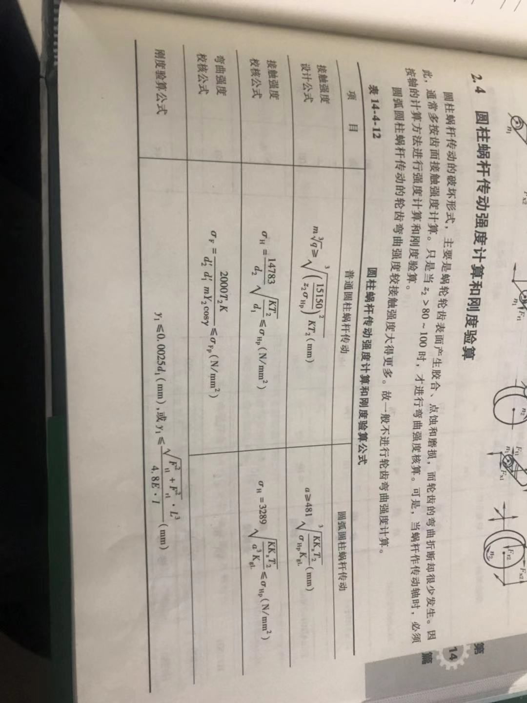

齿根断裂是一种典型的失效模式,写进教科书的,甚至考试都会考到。篇幅比较大的手册、专门的减速器手册对此 ...
嗯 教科书上都是说蜗轮齿根较为薄弱,所以失效一般都发生在蜗轮上面设计验算都是以蜗轮的强度来设计验算,但实验下来均是蜗杆先失效

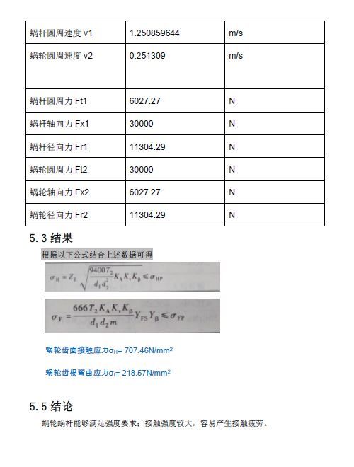

楼主把负荷写清楚,折到涡轮上扭矩多少?有否冲击负载?

涡轮磨损严重,说明接触强度不够;
蜗杆断裂说明强度也不够啊,先校核一下设计吧;
接触强度   弯曲强度  还有 刚度。
负载3000Nm,蜗轮蜗杆中心距125,蜗轮蜗杆模数5,单头蜗杆,蜗杆轴向受力约60000N,电机启动瞬间有冲击负载

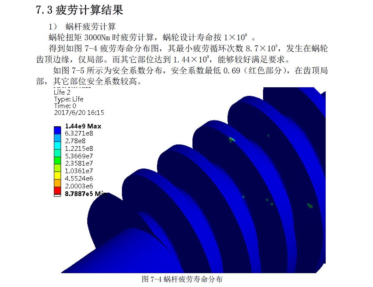

做过有限元分析的啊
核疲强度是考核的一方面;但不是全部;
强度是多方面的概念,首先要能满足使用,才考核疲劳寿命吧?

首先强度足够,才考核疲劳强度吧?
算疲劳强度之前肯定是先验算他的强度啊 如果刚开始强度不够的话,那应该直接运行蜗杆或者蜗轮就断裂了,关键是我还跑合了98个小时呢
