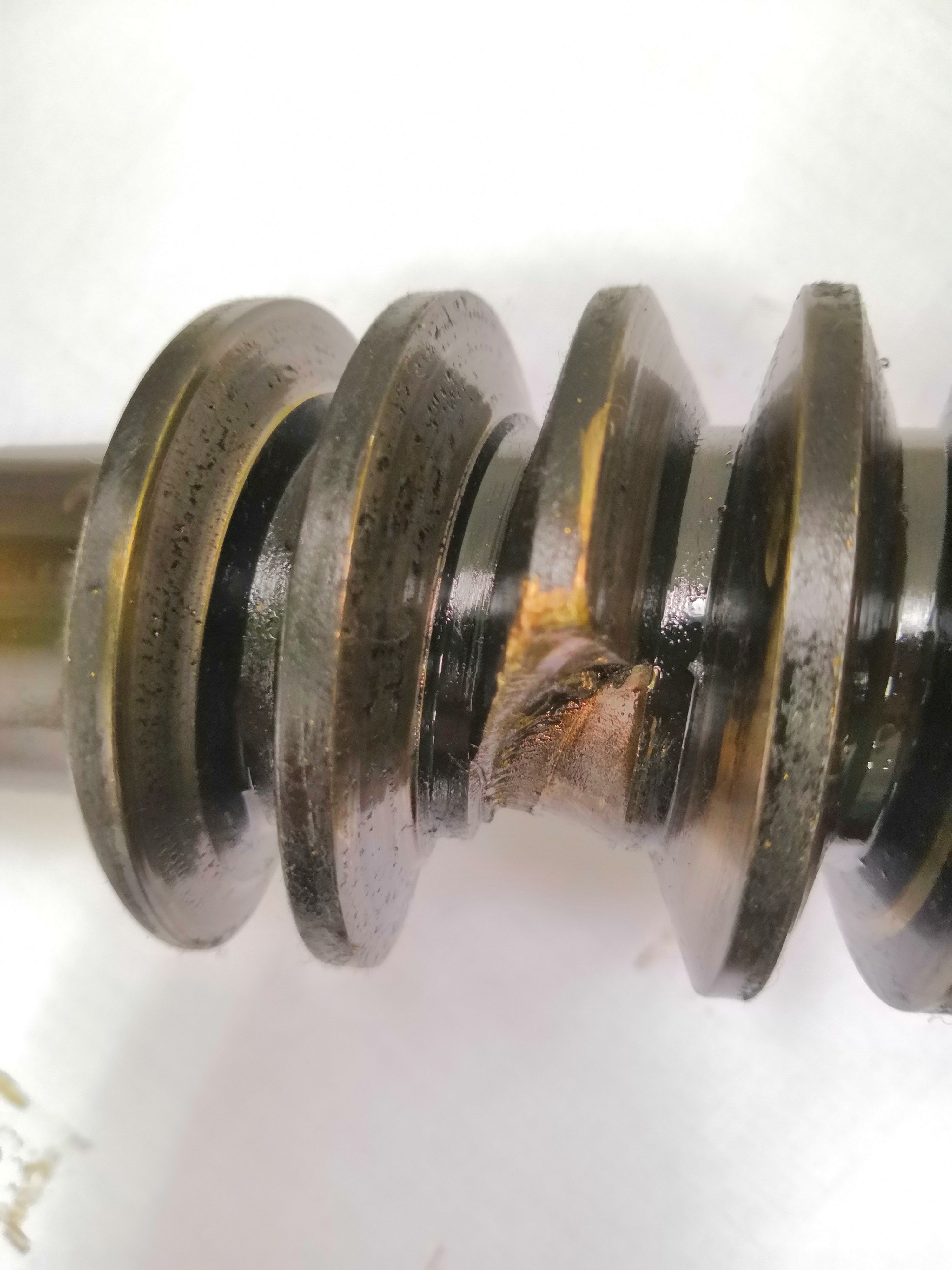

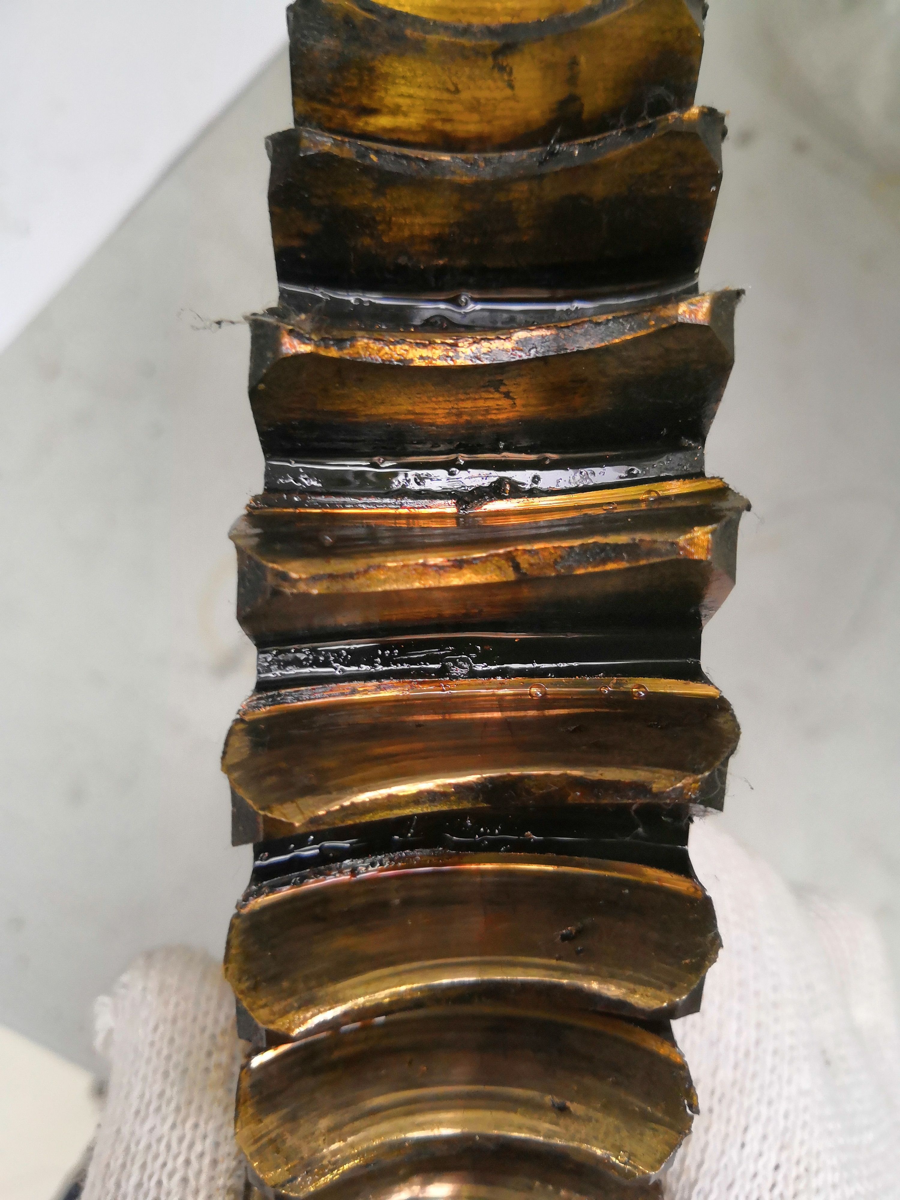

       做了一款产品,实验了很多次,加载3000Nm,每次都是蜗杆齿根断裂,刚开始用双头的蜗杆跑了不到10个小时,蜗杆齿根就断了,后来换成单头蜗杆大概跑了99个小时蜗杆就断了,蜗轮磨损严重,齿厚变薄,蜗轮蜗杆齿面点蚀严重  蜗杆模数5,蜗轮齿数40,中心距125,蜗杆材料42CrMo,蜗轮材料QAl10-4-4,蜗杆芯部调质,齿面淬火50~55HRC;闭式结构,油浴。手册上不是说应该是蜗轮先失效的么,要断裂也是蜗轮齿根断裂,为什么我实验下来都是蜗杆齿根断裂,有大神能分析一下么

这与早年遇到的拉杆断齿类似,应该是应力集中导致的,建议将齿根的倒大点的R角。
发表于 2018-12-4 20:14:35 | 显示全部楼层
我怎么感觉“顶”住了呢?是不是加工有问题啊?装配有调整过中心吗?
发表于 2018-12-4 20:20:15 | 显示全部楼层
蜗杆的图纸能不能传上来,一起看看?
发表于 2018-12-4 20:34:16 | 显示全部楼层
从操作角度来讲,蜗轮齿被折断,一是承受的外力较大,在一种或多种力单独或联合作用下,再加上蜗轮和蜗杆配合不良,就会发生局部开裂的现象。
发表于 2018-12-4 20:52:41 | 显示全部楼层
大负荷 摩擦高温 润滑不良,就想到这些关键词。
发表于 2018-12-4 21:52:16 | 显示全部楼层
排除计算,参数选择等,仅对试运行说,先空载运行多少小时的跑合工作过程有没有?减速箱温升情况。
发表于 2018-12-4 22:14:14 | 显示全部楼层
验算下蜗杆齿根强度够不够,这么快就失效,计算是不是充分
发表于 2018-12-5 07:21:23 | 显示全部楼层
好像是蜗杆的齿面热处理不行,应力没有消除,这么大模数的蜗杆,按理不会断成这样
