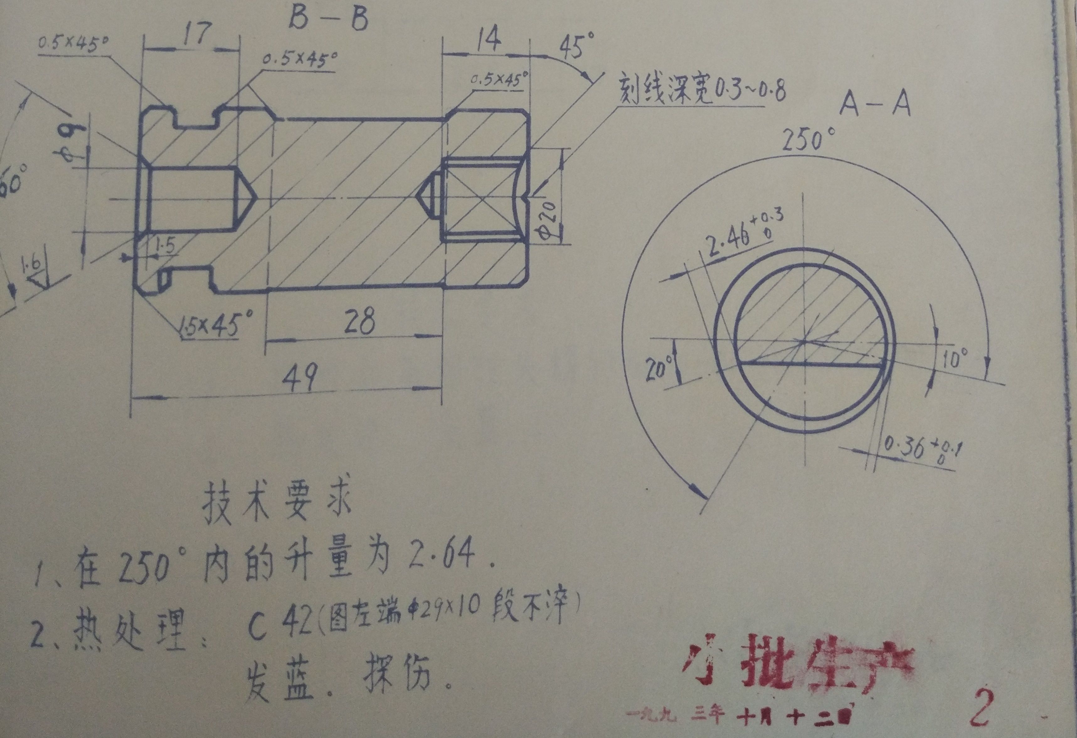

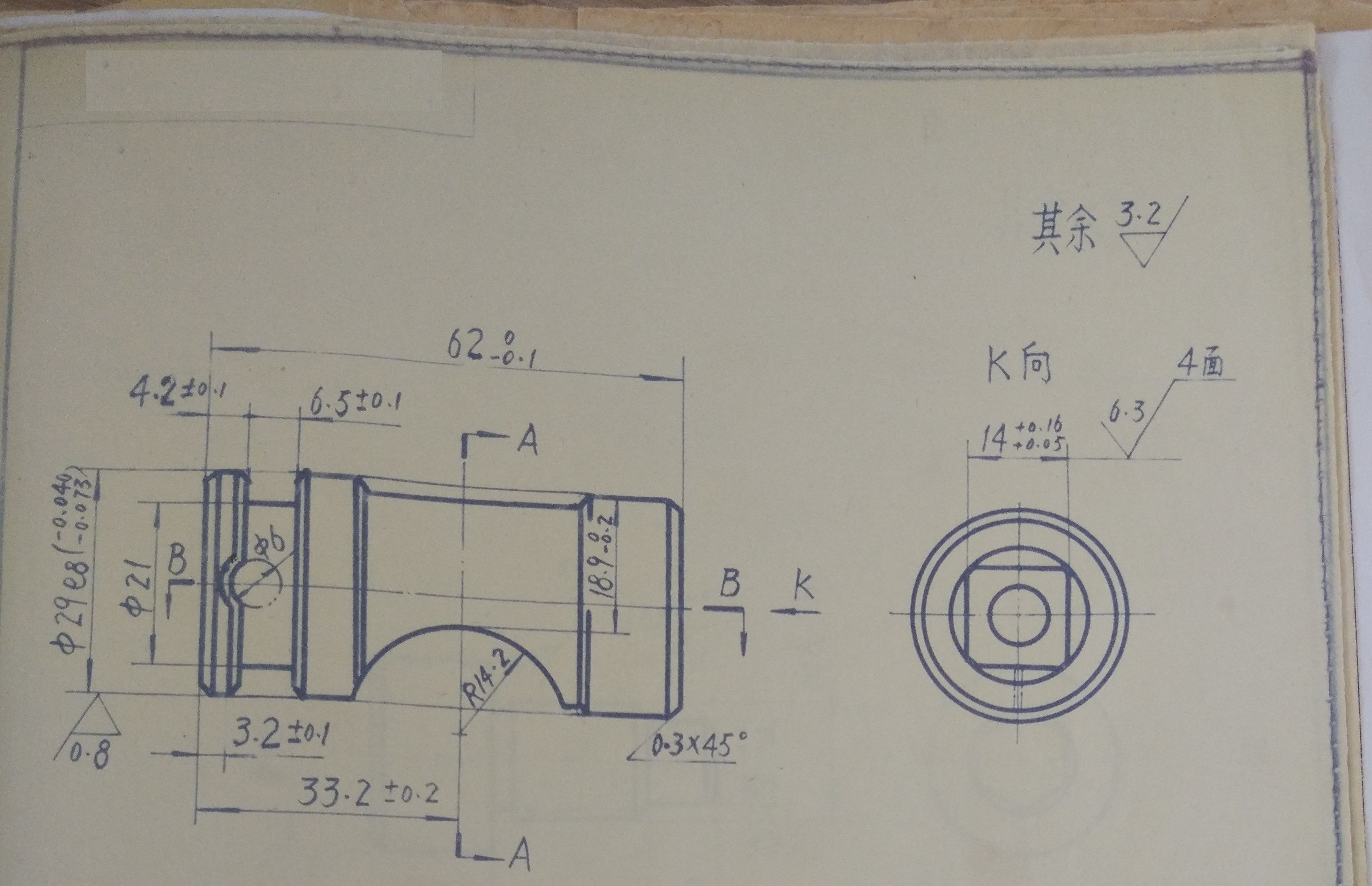

有两点不明白:
1.看A-A剖视图,中间的圆是一个和外圆偏心的圆,是凸轮的作用部分,这个圆的直径是多少,怎么算出来的?不然没法画
2.就是技术要求第一句话的意思,表现在哪里?
(图片太大分成两张)

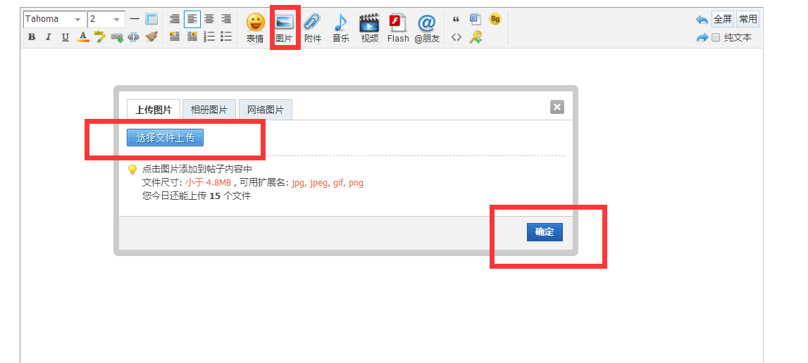

发表于 2018-8-7 11:39:23 | 显示全部楼层
高级模式 图片
发表于 2018-8-7 11:44:39 | 显示全部楼层
没图看什么
发表于 2018-8-7 11:49:10 | 显示全部楼层
如图
 楼主| 发表于 2018-8-7 12:06:09 | 显示全部楼层
我一点确定就,网页无法访问
凸轮注明保证升量,,,,没说直径的事情。应该是直径不超过29的圆,组合无限多。实在不行,就老图纸按比例换算。
发表于 2018-8-7 12:41:53 | 显示全部楼层
截面跟外轮廓偏心,告诉升量了,圆心水平方向高度未变动,根据升量和这个条件画应该能成,如果是单考虑做图的话
发表于 2018-8-7 13:05:04 | 显示全部楼层
1115432780 发表于 2018-8-7 12:41
截面跟外轮廓偏心,告诉升量了,圆心水平方向高度未变动,根据升量和这个条件画应该能成,如果是单考虑做图 ...

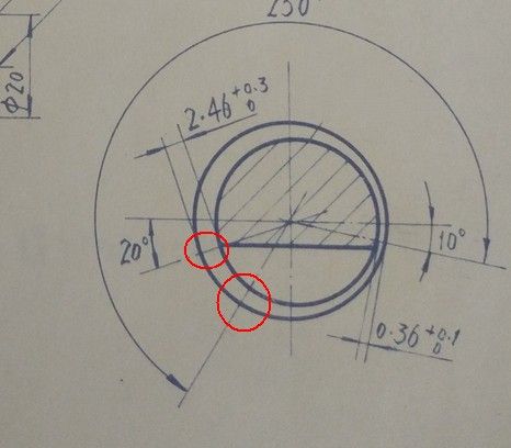

你倒是说说看,这个+2.64在图中哪个位置上,哪个位置比尺寸2.46还宽

 楼主| 发表于 2018-8-7 13:11:41 | 显示全部楼层
升量意思是最低点和最高点的差值吗,假如凸轮最低点是0.36,升量2.64,那最高点要到3,是吗
