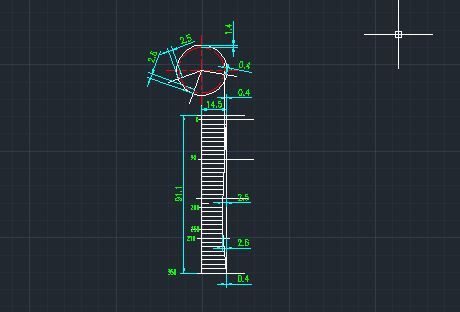

一九九三年的一张图纸,我画不出来求助

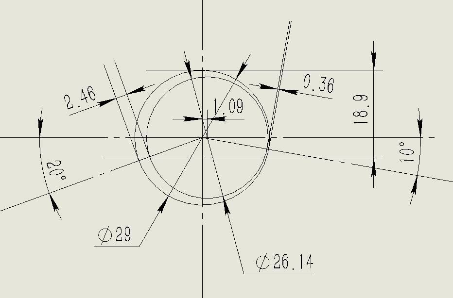

首先,这个东西我已经画出来并且已经转换3D图面了,所以才 ...
呃,是回复晚了,这白字先生
发表于 2018-8-22 16:59:56 | 显示全部楼层
1115432780 发表于 2018-8-22 16:53
抱歉回复完了,话说怎么插图片,呃,先试试
补充一下标注说明,标红位置正对侧为最高点,标红位置只是可以清楚看到升量所以标注那里了
看了下社友评论,37楼比我靠谱,在推敲推敲

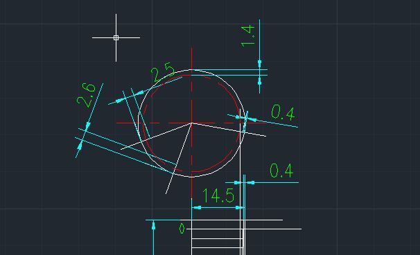

发表于 2018-8-22 18:57:05 | 显示全部楼层
三点确定一个圆,按度数做三个切线,平移,与角度线的交点确定一个圆。
我的理解不对??
以前的图纸意会就行了,能说清楚技术参数,加工就行了,那时候软件不行,画图有难度。
发表于 2018-8-22 20:17:01 | 显示全部楼层
特征点都标出
过三点作圆(蓝色),得此原图圆为多段曲线组成。
我画出的图和你一样  发表于 2018-8-22 20:51
发表于 2018-8-22 20:32:15 | 显示全部楼层
当时作图人只是通过特征点用曲线板弄出的图,单件简单钳工就弄出来了。如果批量的要精确可按指定曲线走仿形加工。

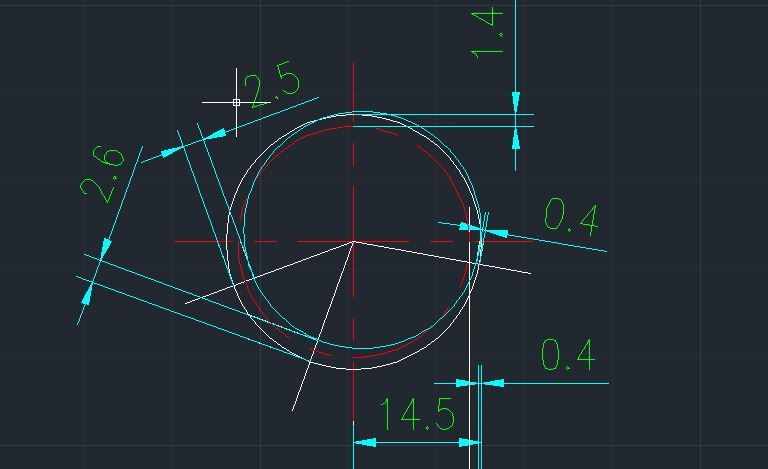

发表于 2018-8-28 15:46:56 | 显示全部楼层
由注释一可知,偏心距为1.32,以大圆圆心,偏心距为半径画圆与已知的中垂线交点即为小圆圆心,再与已知两点相联系确定了小圆。
发表于 2018-9-18 15:48:31 | 显示全部楼层
C:/111
 楼主| 发表于 2018-9-18 15:51:07 | 显示全部楼层
嗯是的,图纸确实是这样的,两个圆心处在水平线上
