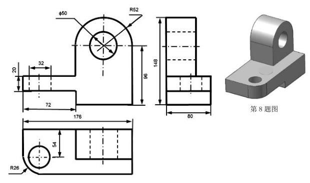

8.下列关于三视图及尺寸标注的分析正确的是(
A.三视图线条缺漏 1 B.尺寸标注漏标 2
C.尺寸重复标注 1 D.尺寸标注错标 3
2.jpg + D; N% F) c' E. j  N2 U
其他不说,没歧义,关键在于R52与96是否重复了。这样题目我们遇到过好几次,对我们搞机械的来说,没问题,没有重复。可是考试,有的说重复,因为148-96=52,课本上说的是:可以由其他尺寸计算得出的尺寸,就不能标,否则就重复标注。但是有的题目又说不算重复(没给解释为什么),我们老师也很纠结,有的说算有的说不算。我还专门上论坛问了,有个人给了个很简单完美的解释,不标R52就可以理解成是个椭圆。最后经过讨论,决定以后这种情况就按不重复处理,可是我们不知道正式的考试到底是怎么考的,也没个权威说法。心里还是没底。产品做错了只是钱的问题,这可是关系到学生的人生啊。胆战心惊的。

楼主这门通用技术和机械制图很相近啊!
里面有简单的机械制图,主要以视图为主  发表于 2018-6-18 19:01
