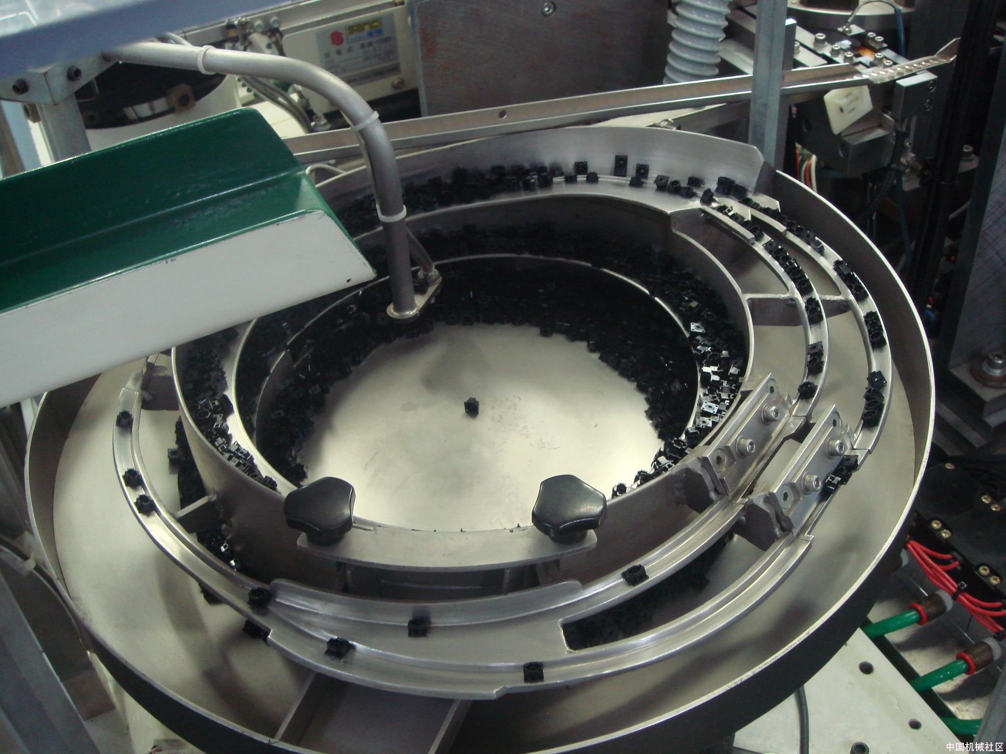

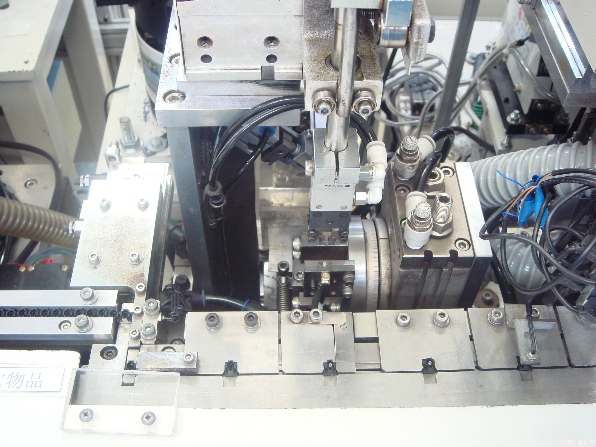

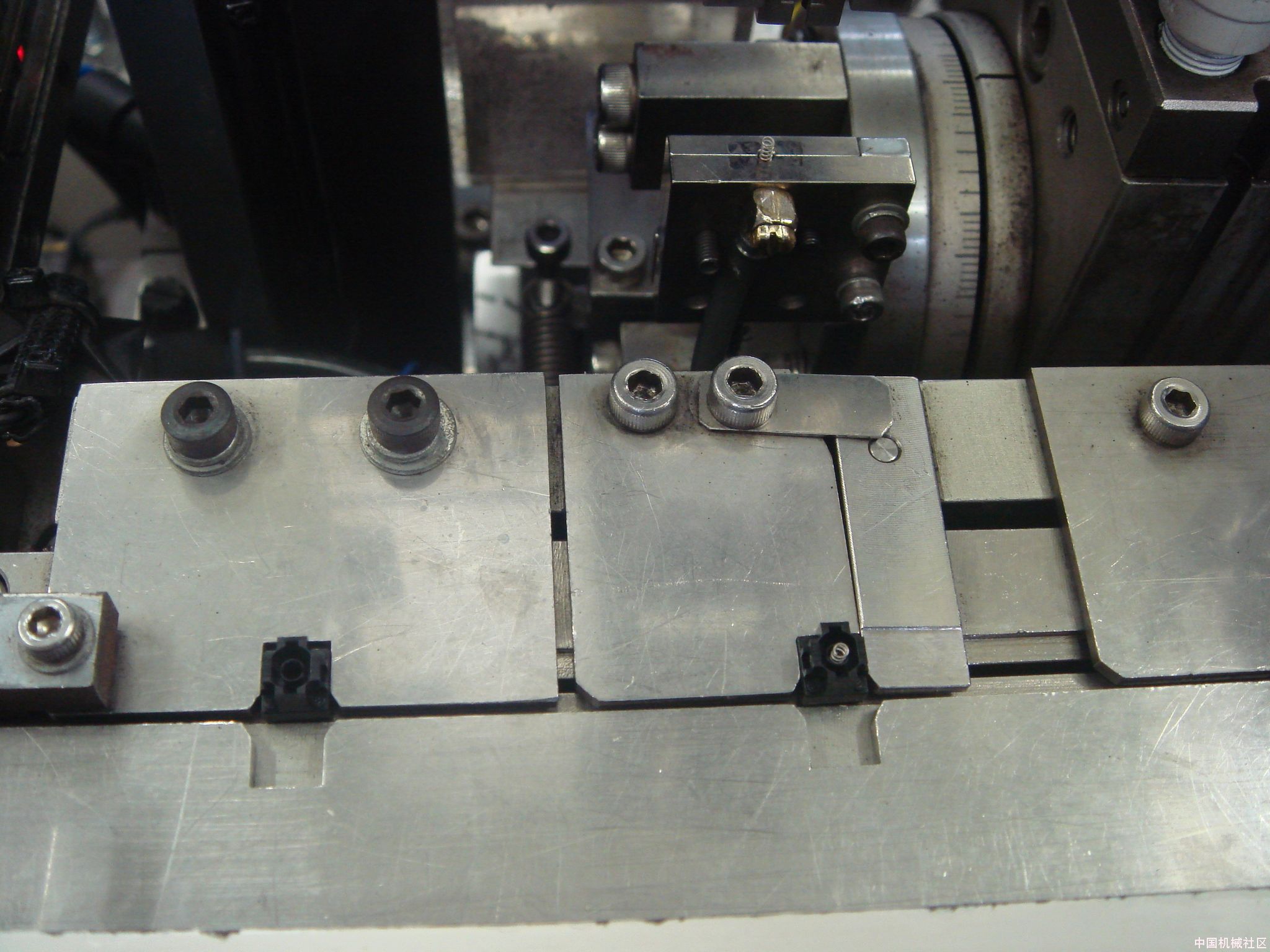

发表于 2008-3-25 22:16:42 | 显示全部楼层
原帖由 老腰 于 2008-3-25 00:46 发表
是呵,机械手不动作,我们用机械的方法去控制它,不是让电机停转。
渃梨梨的建议很好呵,不表达你的设计思路及其选择的凸轮参数如何谈论优化?
今天到车间拍了几张照片,先大概的了解一下这个机械手的用途吧!
下面的图片是机械手把很小的压缩弹簧,装到部品里面去,只不过是把吸嘴换成了气抓而已,其它都一样的!
发表于 2008-3-26 08:51:31 | 显示全部楼层
请教湘里狼大侠:压簧是如何自动排列上料的?
发表于 2008-3-26 09:23:15 | 显示全部楼层
讨论凸轮机构是离不开你的执行件的具体要求的。仅仅LZ说的这些条件还谈不到凸轮优化这一步,最多只能从基本的机械结构上改进一点点而以。比如说凸轮的升、回程稍微改进一下运动方式,以减少冲击,根据LZ说的1RPS的转速,余弦就足够了,另外作为衡量机械手的一个重要指标,精确度,凸轮用力封闭是不好的,最好改成形封闭,不过成本要上来一点。
其它因为您提供的数据有限就不大好说了。
(如果你的执行件的受力不是太大,且在执行运行过程中对位置和速度没有太高要求,只对起始和终止有要求的话,这个机构是个典型的可用气动代替的东东。-----猜测)
发表于 2008-3-26 09:57:14 | 显示全部楼层
关注中,回42楼海山,压簧我判断是振动盘自动排列上料。
