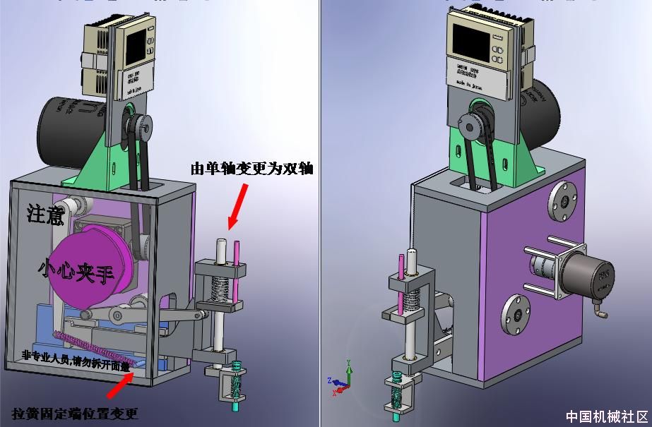

你可能误解了我的意思,我指的是你的凸轮设计里用的传动带(从电机传给减速箱的那一条)。
发表于 2008-3-27 00:43:32 | 显示全部楼层
回复 53# 的帖子
哦,是的,马达和减速机之间的传送,是用的同步皮带,我没有很仔细的画同步带轮和同步皮带,只是把外围尺寸算出来了。您认为用同步皮带不妥吗?
这个机构,我应您的指导,做了小小的变动,机械手上面的导向轴,我用到了双轴进行导向,
还有天思网友提到的拉簧的位置,我也重新设计了。再贴个图吧,您看还有什么地方需要改正的,请您指示
 楼主| 发表于 2008-3-27 00:46:54 | 显示全部楼层
用凸轮机构里同步带是很好的,并无不妥。由于凸轮机构是变负载(变扭矩)的机构,用同步带可以适应负载的变化,用三角带就有问题了。

发表于 2008-3-27 01:09:29 | 显示全部楼层
变更过后的图片,再贴出来,有 2 处变更点,
1、机械手拉簧固定端位置的变更 (以前是固定在机械手上面的,现在固定在机座上面);此问题由天思社友提出,在此表示感谢
2、机械手导向轴变更为;(以前是单轴,现在变更为双轴,有利于导向);此问题由老腰社友提出,在此表示感谢

 楼主| 发表于 2008-3-27 01:20:57 | 显示全部楼层
个人看法:
如果一台机上只用这样的机构,那就另当别论。
如果一台机上用几个这样的机构,我觉得会比较昂贵。每一个机构都要一个电机、一个减速机、一个编码器、一个变频器,这样的机构价格不菲啊。不如从主传动伸一根轴去驱动所有机构,那就共用一个电机,一个减速器,一个编码器,一个变频器,会省不少钱哪。
发表于 2008-3-27 01:28:52 | 显示全部楼层
回复 59# 的帖子
能这样是最好不过了!
但是,问题是有时候机械手是不动作的,比如检测到不良品的时候,或者是少装部品的时候,这时候机械手不动作,让产品以不良品往后流,在后面有机构自动区分;
如果就用一台马达驱动的话,怎来区分这些停止呢?
