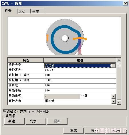

感觉凸轮的加工也是一个比较麻烦的,不过现在数控的采用也使得凸轮的精度很高了
麻烦大家告诉我SW的凸轮下的参数是什么意思好么……
 楼主| 发表于 2008-1-17 23:31:09 | 显示全部楼层
原帖由 心结 于 2008-1-16 09:22 发表
心结请说明白加工的凸轮的具体要求如何?
