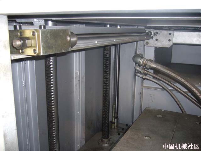

再贴几张设备的图片。) Q$ l2 M0 T. v
1、设备下部空间
/ B. i5 K" B7 `: f P1020291a.jpg
  Y. b2 j7 A  v' |( m8 p右面上部是下加热板,用直线轴承安装在圆导轨上,气缸使气前后移动。圆导轨前端是缓冲器。( @% |# D% U7 L
右面下部是安装模具的平台。4个油缸拉着它升降。最里面可见一根活塞杆。活塞杆旁边是限位杆。两组齿轮齿条和两对链轮链条保证4个油缸的同步。齿条兼做导柱。# l, ~* h" x. e4 r6 E* Z
后面的3根不锈钢管,一根真空管,两根冷却水进出管。

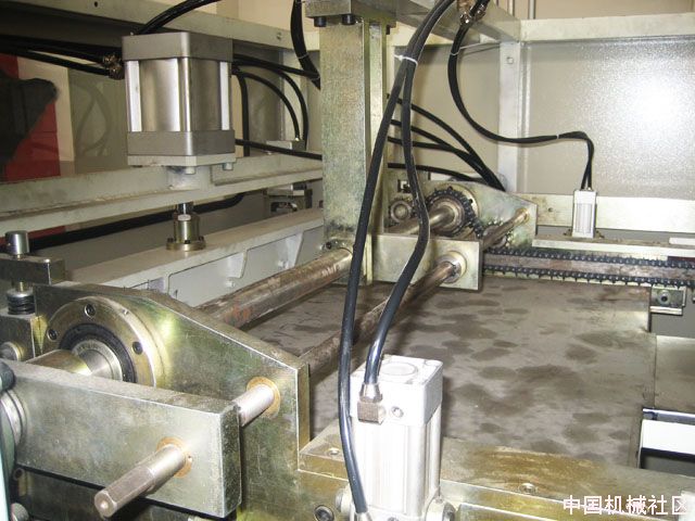

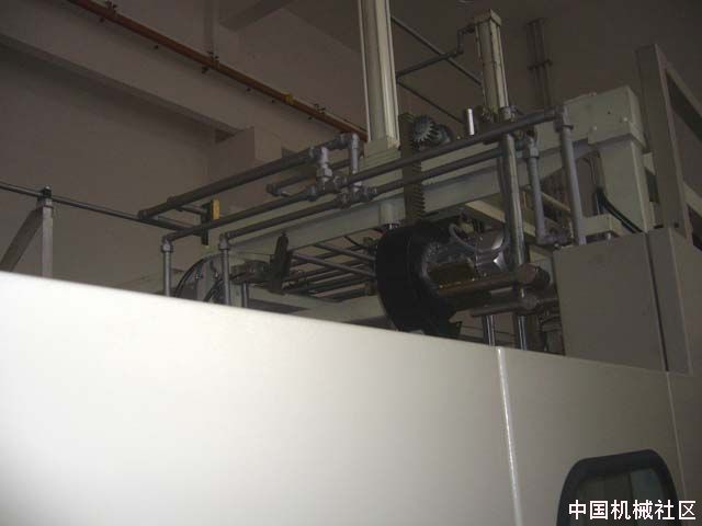

. y! x0 q& f+ {; E2、设备上部" {9 [  D) j9 h& O8 D1 d
P1020287a.jpg ! k; M9 i& d. k# {; F6 a; a
黑色的是冷却风机。另可见压边油缸、压边同步齿轮齿条和油管以及安全锁。5 z. t8 A9 ^0 k4 x

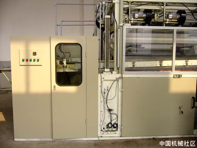

3、
* T( N; I: K! l+ u8 C9 Z. K" J; E" i, ^5 C" F2 l0 {) ?
P1020293a.jpg % p; _' H( z# ~( h  b
; p% j0 G0 ?/ g, K. P8 b 取下前面一块罩板以后。& n% i# }- }4 G; @
可以看到控制模具平台升降速度用的4个接近开关。在另一侧对称位置有相同的4个,双保险。! Z$ ?- T- K& [7 W
所有电器件都不在设备的高温空间内。
( Q/ i5 C6 R; X2 z2 n* A上面的油缸是模具平台升降油缸。另外油缸右面还可以看到启闭观察门的气缸。5 T" w0 b3 |  ]* c, h! ?

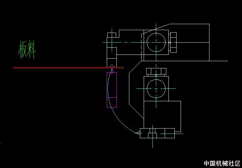

害怕伏枥前辈您好:& y! N# H) R6 c1 s) a% N# p8 H* P
冰箱行业吸塑机的送料基本有两种形式:3 O2 Y# y: G9 X% D# U" j" `
1)齿形链送料4 ?0 A; h8 h4 J) e
这种形式和您设计的这款设备一样;齿形链的结构也是标准的,如下图所示:
: O# D+ x5 S7 D0 Z$ ? 链条.jpg
1 F' E& \6 b( L* G' ?7 ^. U, S* Z+ {这种结构的代表是意大利ATEM公司和德国KIEFEL公司% U% w/ [1 [5 p: z" R( K+ R9 F
2)夹板式送料
! |- @" ?  Y5 J. v7 G这种形式的结构见下图:$ ]& p, }* C" @% Y
夹板送料.jpg 2 l: r$ a5 ^% D) ]$ T0 j0 Y
这种结构的代表是意大利COMI公司和韩国新晓公司.
+ h' d$ {: g6 E) C, K; g) O% p* \$ h) z$ R8 w
目前我接触的设备多为链条式,有机会的话要试试夹板式的,这种结构的废料边可能会小一点,但是设备的造价响应也会高一点.

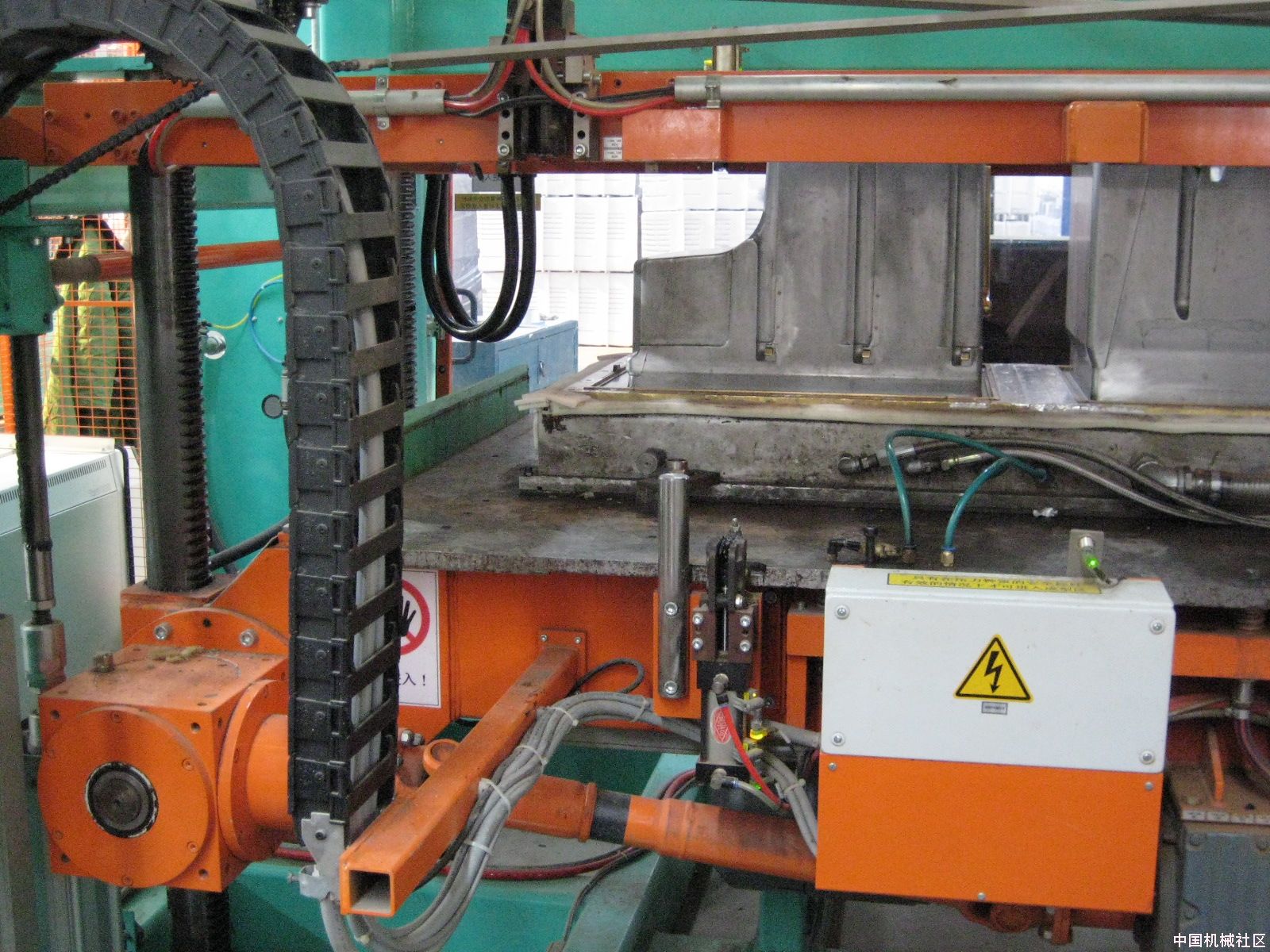

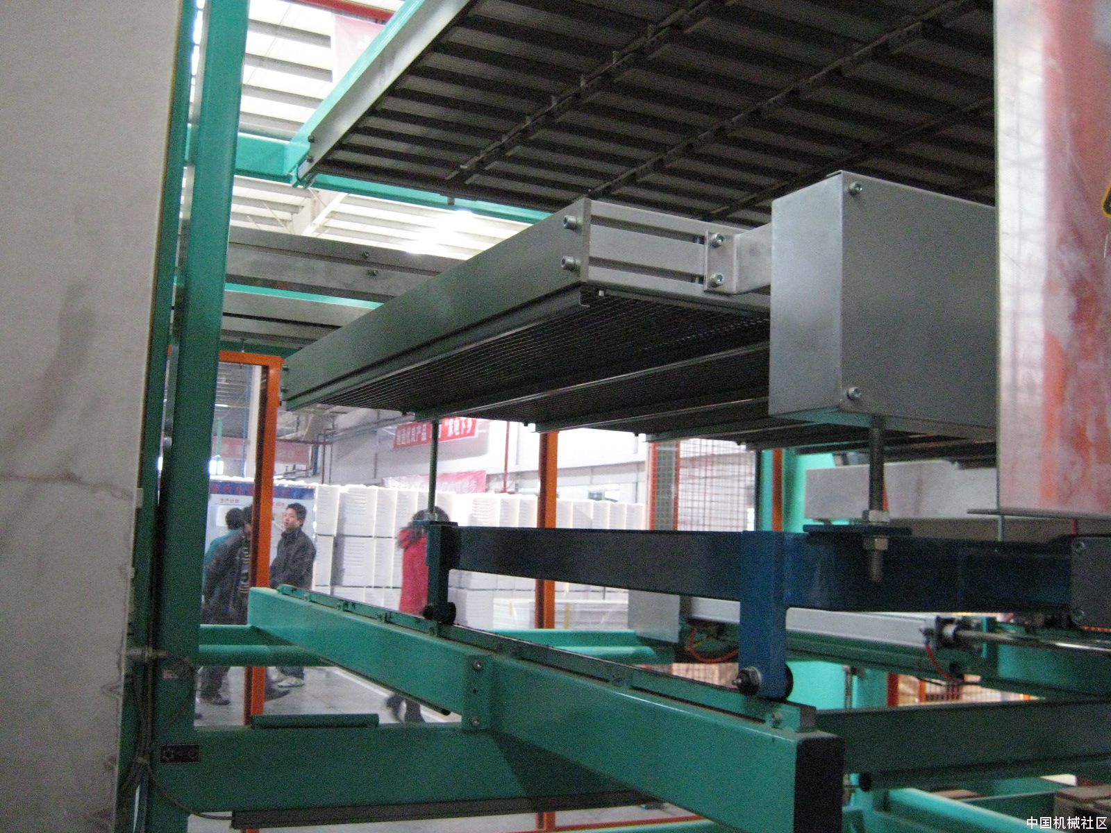

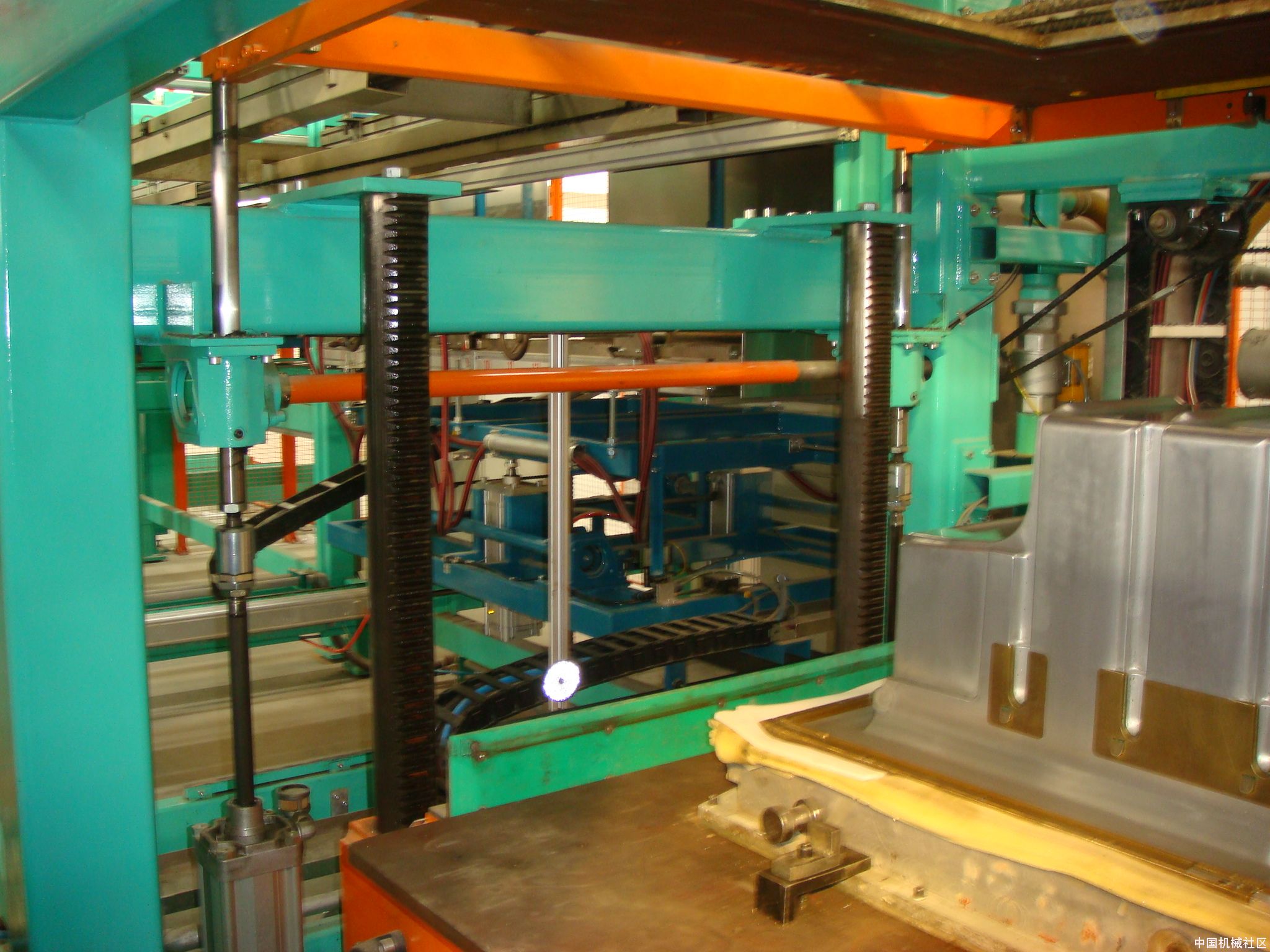

发几张德国KIEFEL的压空成型机照片,冰箱行业的,大家共同学习:
1 x) o7 C: L$ z" u& S IMG_0172.JPG
( [( _% K( G4 d5 N7 H- E上料工位,材料为ABS板或PS板,片材,码放高度约为800mm;
# V! P$ ^0 O: N" U( l6 }5 w加热工位,采用石英加热板,分为预热和加热两个区域,加热面积可达:2100X1100mm;
2 `( _: {) j1 w9 n- i1 F( x& z IMG_0167.JPG 2 y; A$ E" h5 y2 x& B
成型工位:模具的升降采用伺服电机,四导柱加工为齿条,电机双向出轴,通过万向联轴器连接两个齿轮换向器,从而保证模具的升降平稳同步;
( w$ ?. B0 W3 W! X, I! E7 X电机的功率不知要多大,有知道的同仁不妨讨论一下(模台加模具最大为2吨,升降速度约为12米/分);
; T1 V/ }* M: l- ]- @ DSC03718.JPG
) a; ^# m' R8 h4 j成型工位内部.
