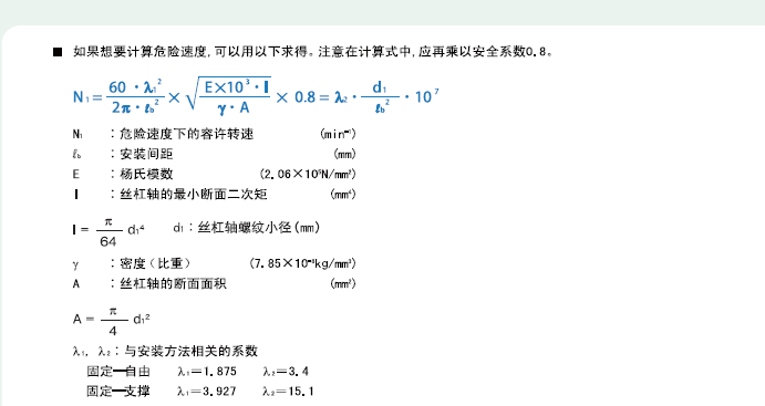

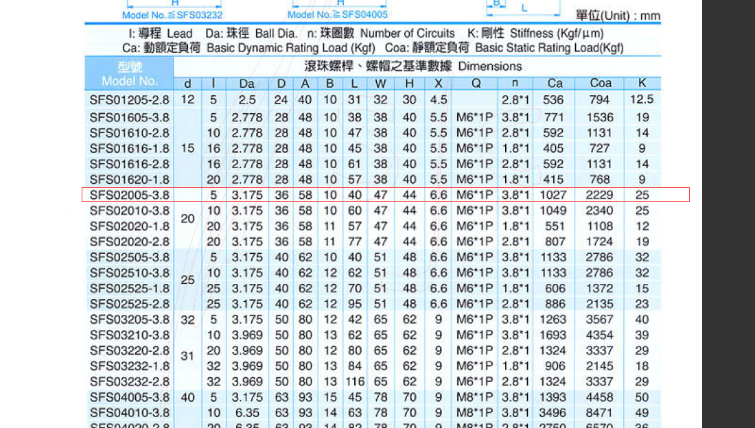

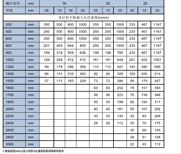

发表于 2017-9-12 00:34:14 | 显示全部楼层
我以前做过电缸,给你三张图片做参考,一般来说,粗略估计,螺杆额定动负载要高于3倍负载,静负载高于10倍负载,扭力公式,推力(负载)(单位N)=5x扭矩(n·m)/导程(m),检验负载同时,螺杆长度超过500mm就要做螺杆危险转速校验。tbi样本上有公式介绍可以作为参考。
动静载
动静载
危险转速参考
危险转速参考
危险专属公式
危险专属公式

发表于 2017-9-12 00:47:26 | 显示全部楼层
gwq153 发表于 2017-9-11 15:46
有能告诉我2005的丝杠可不可以,还有选多大电机的么?谢谢
你提出的条件:精度0.05,平台载重50KG,行程100,无速度要求,2005的"单螺母"丝杠,25的方轨。
因为有加导轨,所以我们把2005的丝杠看成是底部固定上部自由的立柱,承受轴向向下的负载(载重50KG+平台自重+重力及加减速的惯量)应是不致于导致上部自由的立柱丝杠挫曲的,但丝杠用单螺母承受力有点令人担心,至少用"加长型单螺母"靠谱些。
至于选多大电机?要考虑负载(载重50KG+平台自重+重力及加减速的惯量)等效应及足夠的安全係数,这些网上及电机供应商均有提供公式算法,你可自行洽询-->经历一事练成功夫也是美事一椿,不是么?
谢谢,已选用2505的单螺母丝杠,一开始想用2005的丝杠是为了可以使滑台宽度缩小20,纠结了两天,还是决定用2505的,应该是没问题的。。。滑台生产厂家用1605丝杠的滑台都宣称垂直承重50KG呢。。。。  详情 回复 发表于 2017-9-13 14:12
