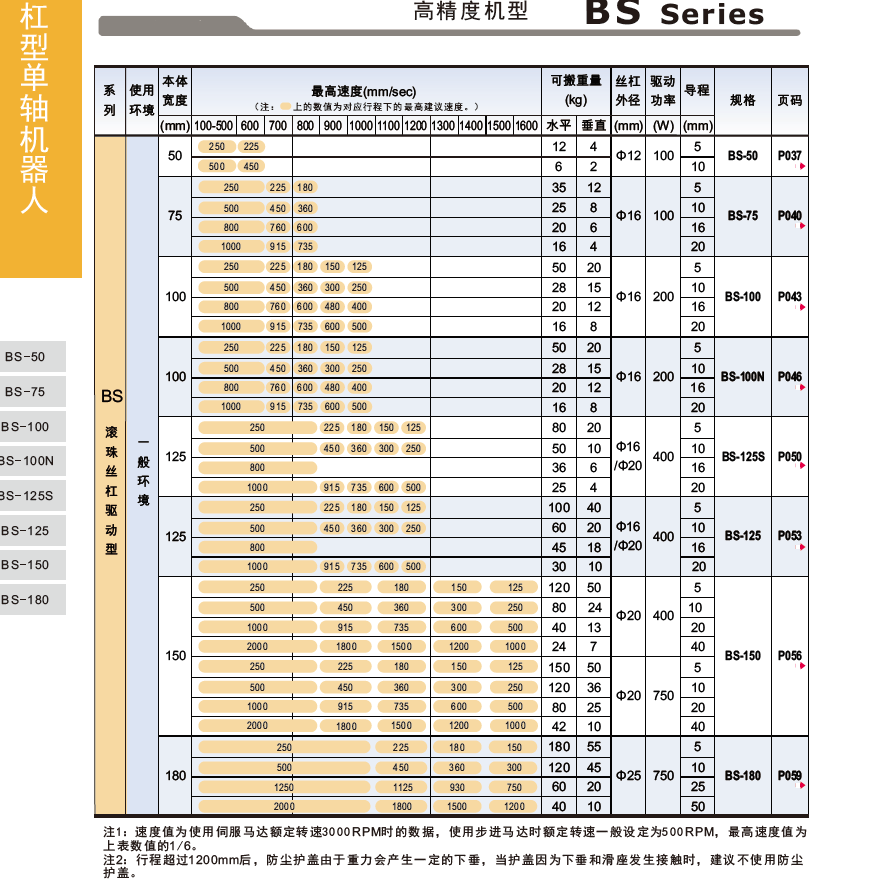

设计求助:丝杠滑台做垂直定位

定位精度0.05如果不想让电机持续激磁HOLD的话,抱闸最好用单片碟式的较不会影响精度;另外丝杠滑台看内文 ...
谢谢老师,使用滚珠丝杠。
如果不用润滑油,用润滑脂的话,客户到时自己不好加注吧,还有线轨滑块可以用润滑油吧,。。。

发表于 2017-9-11 08:04:08 | 显示全部楼层
gwq153 发表于 2017-9-10 15:00
成套的感觉太小巧,再有加供油系统好像也不好加。。。
只要能满足使用要求不就行了?机体宽度180mm的,垂直负载55Kg。
 楼主| 发表于 2017-9-11 08:57:24 | 显示全部楼层
谢谢,那就是说2005的丝杠没问题。。。

发表于 2017-9-11 09:49:50 | 显示全部楼层
你好。你这个可以吧电机放在上面。还有。丝杆和导轨有自润滑的。客户自己加润滑麻烦。
发表于 2017-9-11 09:53:38 | 显示全部楼层
润滑油路没有上面必要。至少在你这个要求下。没必要添加润滑油路
发表于 2017-9-11 09:57:56 | 显示全部楼层
你电机放下面。会引起丝杆微量变形
