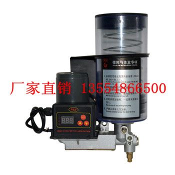

就是头疼怎么搞润滑系统。。
你这设备运行速度不快並没必要改油润滑,反而滴漏更易脏污,况且前面也提到滑脂更能耐荷重及冲击力对絲杠及滑轨的保护和寿命会更好;如果你怕客户打滑脂不方便,是可以配可挠性油管由集中自润单元接到黄油孔的,加脂间隔可设定,

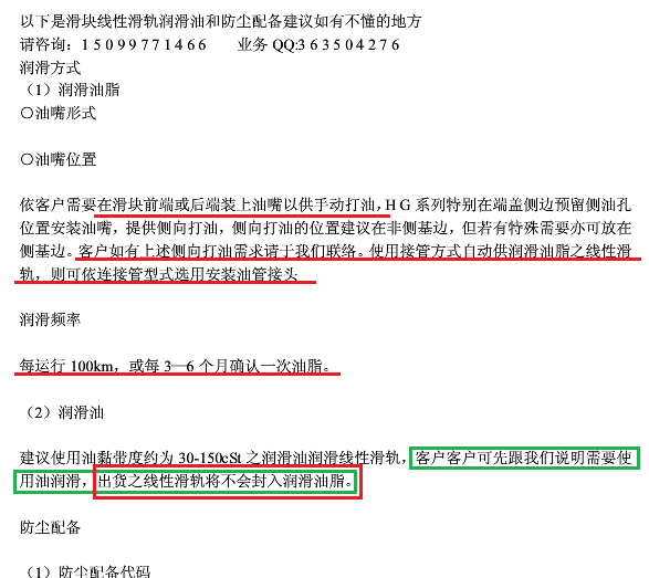

谢谢,有自动集中供润滑脂系统么?能给个产品的链接么?那线轨滑块也用润滑脂么?

发表于 2017-9-11 13:12:01 | 显示全部楼层
絲杠及滑轨原本内部就灌了8分满的滑脂(出厂状态),把黄油咀用撓性油管及接头替代即可,打脂间隔不要太频繁(咨询供应商),因为黄油的保持久性很好的。
以下提供图片-->淘宝用"自动黄油泵集中润滑"搜寻就有

线轨滑块一般用润滑油吧。。

 楼主| 发表于 2017-9-11 14:14:34 | 显示全部楼层
