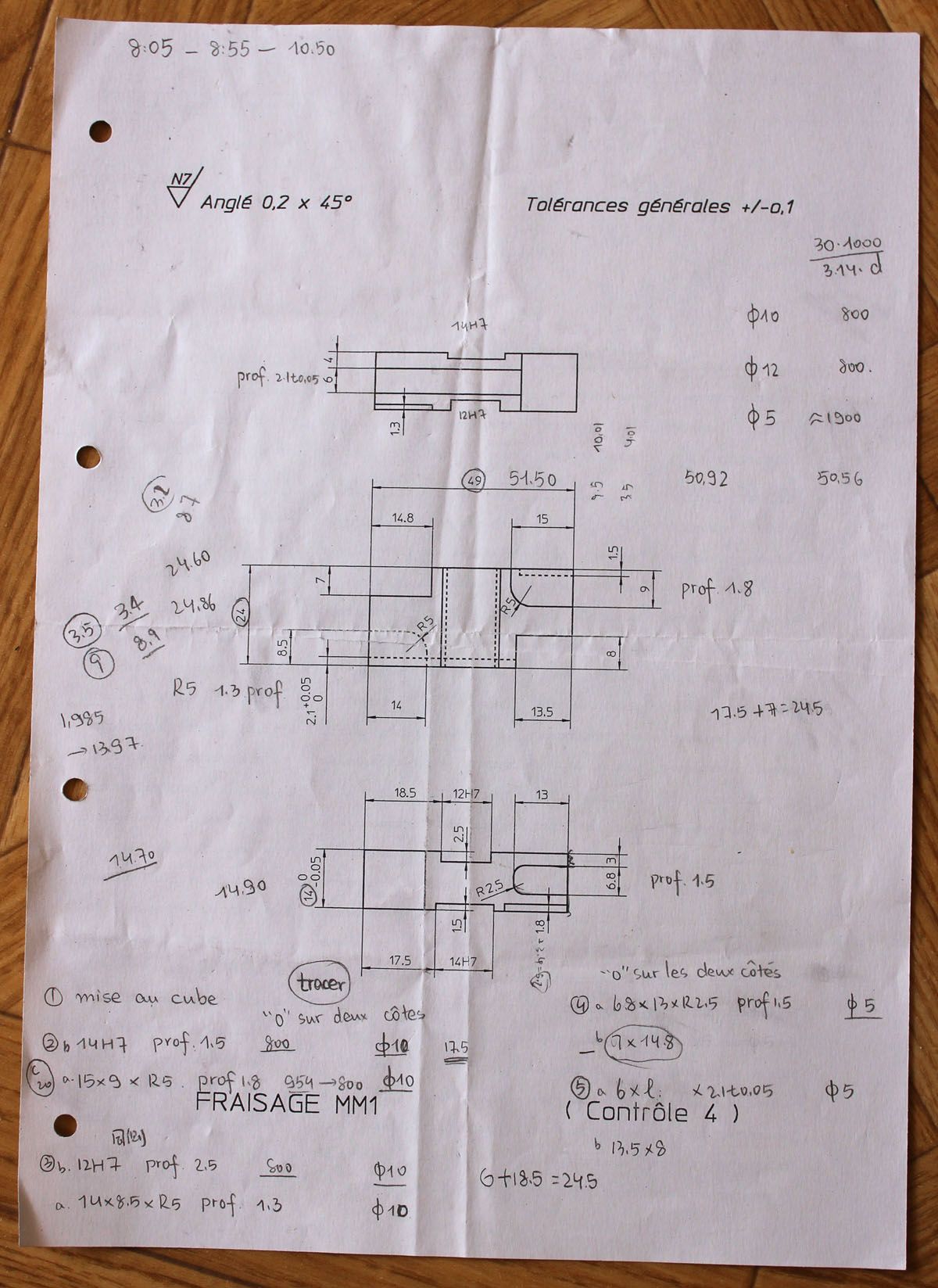

贴几张图,都是楼主的考试内容。
第一次考试
第一次考试
 楼主| 发表于 2017-7-6 19:23:44 | 显示全部楼层
这个好像才是第一次考试。上一个是第二次的。
 楼主| 发表于 2017-7-6 19:27:36 | 显示全部楼层
练习了5次,考了5次。每做完一个练习就考一次。 最上面的铝件楼主时间不够用,没做完;但是做完的测量值都正确。最后好像考了5分。

这只是一部分,还有很多考试的工件(车外圆、内圆)都被楼主用来调整机器的时候用掉了;有的自己做的工具就留在车间了。图7520那次考试楼主比要求时间多用了40多分钟。不过那次老师没给扣分。因为全部测量值都符合要求,老师只给扣了一点表面粗糙度的分数,得了5.9分。后来有一次超时老师给扣分了。楼主的考试成绩极其不稳定,最低分考过4分,还考了一次4.3,最高分考过3次5.9.0 A6 K. x4 S' k8 A) J0 ]
一般表面粗糙度、工件清洁与否占2-4分,精度不高的测量值每个2分,精确值每个4分。老师都一个一个测量、控制。不存在偏颇,死心打高分等情况。  L- ~7 Y- v: t# e9 ~* K
