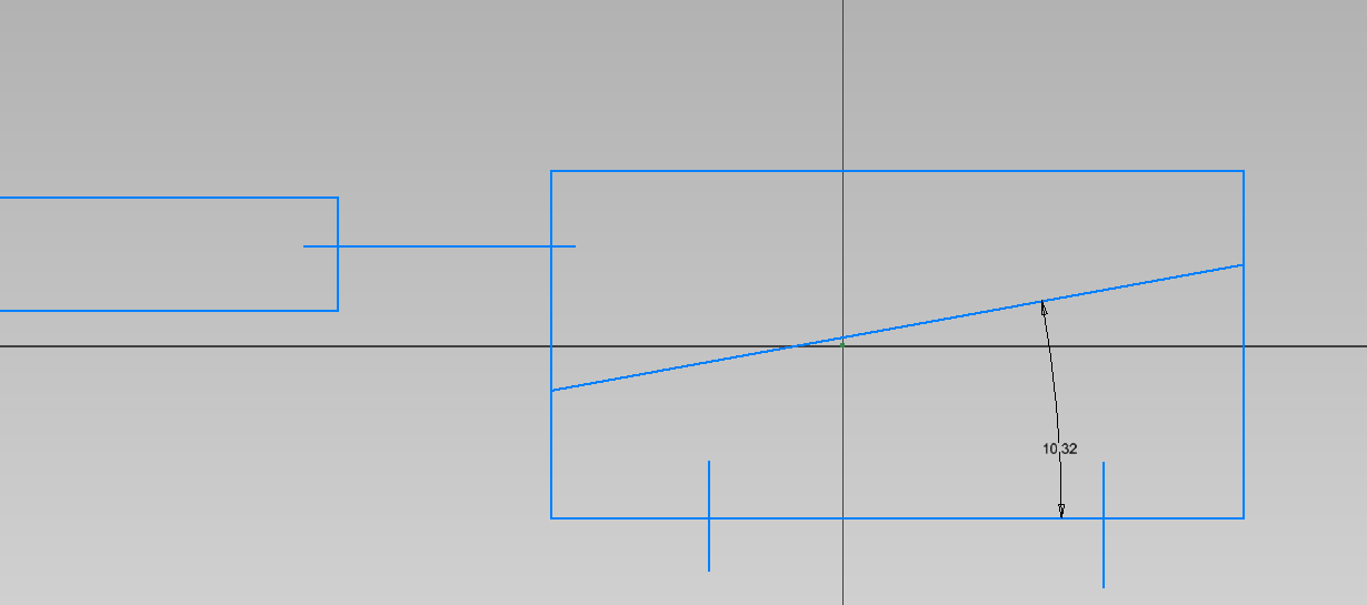

如图, 想设计一个楔块锁紧机构。 想用一个气缸推拉。 楔块上部连在气缸上,下面固定。这个气缸力,还有角度,要满足个什么公式才可行呢?
尤其是气缸的拉力会比推力小截, 会不会推进去就拔不出来呢(这可就糗大了!)

满足自锁吧

问题一:你应该把气缸画完整了。因为气缸的安装、支撑方式是气缸应用中不可忽略的组成部分,这个错了,别的都对也不对。问题二:你没听过力学课吗?就算没听过大学的机械力学课,中学物理课总该上过吧! 翻翻课本,一定有某个例题或课后作业可以参考。
1、选择受力体,2、受力分析,3、平面汇交力系的平衡,4、摩擦力,5气缸有杆腔、无杆腔的面积差(或比)。无非这这五个概念,哪里就浩如烟海了?大概读书只是用来考试的,考完就完事了。  发表于 2017-4-15 09:41
气缸采用浮动接头,除了水平力外不会有分力。课程里面的东西都是简化的结果,而且浩如烟海,短时间内怕是不容易找到。  发表于 2017-4-15 08:22

楔不楔的紧要看你受力
自不自锁那是另外一码事,怕拉不出就别自锁。
支持一下。 不能自锁,角度必须大于摩擦角。  发表于 2017-4-15 22:41
