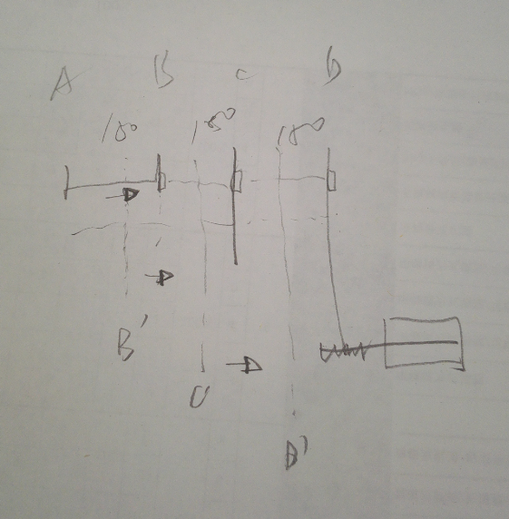

以前在上海展上看見的變間距機構,中間通連杆,長距離靠杆長度,短距離各加一個限位,一個汽缸提供動力就夠了!  详情 回复 发表于 2017-2-9 12:31
发表于 2017-2-9 12:33:31 | 显示全部楼层
當然ABCD要分別在4跟滑軌上單獨運動

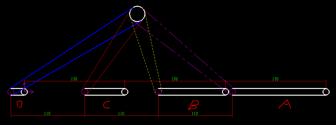

参考这个:
推荐这个。  发表于 2017-2-10 00:04

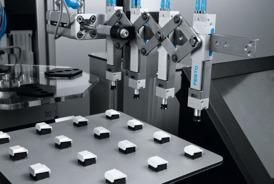

发表于 2017-2-9 13:04:37 | 显示全部楼层
5楼的方法比较检点直接点
发表于 2017-2-9 14:53:15 | 显示全部楼层
7楼比较靠谱
发表于 2017-2-9 15:48:16 来自手机 | 显示全部楼层
7楼不错
