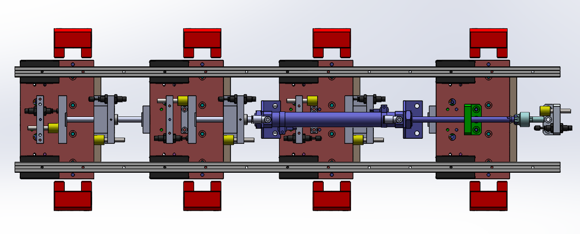

变间距机构设计求助
发表于 2017-2-9 16:08:54 | 显示全部楼层
建议考虑一下凸轮结构,一个动力就可以实现。这个可能需要杆件。
 楼主| 发表于 2017-2-10 09:59:47 | 显示全部楼层
ZMQ6661628 发表于 2017-2-9 12:31
以前在上海展上看見的變間距機構,中間通連杆,長距離靠杆長度,短距離各加一個限位,一個汽缸提供動力就 ...
采用楼主的建议,非常感谢,图如下:
发表于 2017-2-10 11:30:33 | 显示全部楼层
缥缈孤鸿影 发表于 2017-2-10 09:59
采用楼主的建议,非常感谢,图如下:
学习学习,不过有不明白的地方请教下:如图的机构哪个是ABCD呢,110变150的时候是每两个之间的间距都变吗?

偏心轮变距
发表于 2019-1-29 12:21:50 | 显示全部楼层
看了帖子总结一下
1剪叉式等间距移动
2倍数皮带轮传动
3用步进电机加绝对式磁栅定位移动
发表于 2019-1-31 15:28:02 | 显示全部楼层
7楼这个比较实用
