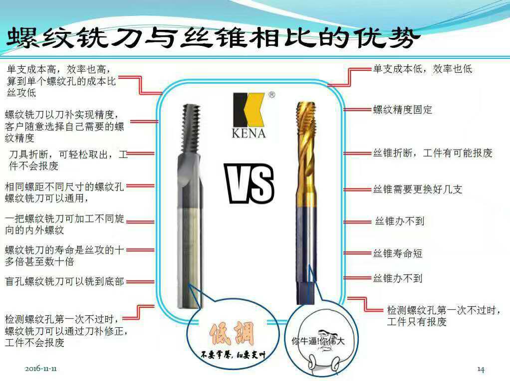

发表于 2016-12-14 13:03:32 | 显示全部楼层 |阅读模式
螺纹铣刀有很多优点,比丝攻优势很大,现在的工厂为什么不喜欢用或者说不接受呢,他们没用过螺纹铣刀,有的甚至没见过,也不会编程!螺纹铣刀比丝攻快十几倍,
4 ?/ k- c2 N1 A7 {而且精度高,
, r7 m$ T7 O1 D; e0 i表面粗糙度好!7 O' ~$ {4 |6 X) v1 O( S
同样螺距得到大小孔可以用一把刀加工,6 N( |6 S0 R* c  K; L
钻孔 铣螺纹 倒角一次成型!
& a- H* E4 g% A6 l断了以后也不会象丝攻一样取不出来!
6 _& k" A; x" J8 f& \. h# Y) F' Z机床阻力小

发表于 2016-12-14 13:14:33 | 显示全部楼层
比丝攻快十几倍,是真的吗,没见过啊
发表于 2016-12-14 13:20:28 | 显示全部楼层
是真的吗?没用过。
发表于 2016-12-14 13:21:07 | 显示全部楼层
谁说不喜欢用螺纹铣刀?可能是你们地域性的吧,我们长三角一带,大小企业用螺纹铣刀是常态了.3 r! B3 Y7 d% ]+ ^% j6 W6 v. n
发表于 2016-12-14 13:25:21 | 显示全部楼层
阻力在数控和编程!
可能还有铣刀的价格  发表于 2020-7-2 15:11

不占用数控机床,手工或钻床成本低。

我推这个推不出去,还有很多高端的东西,快进给刀片 钛合金刀片  ,铝用开粗刀片
不是别人不想用,只是你价格太高,一般的加工厂,生产的产品副价值不高,谁用得起呢  发表于 2016-12-14 17:21

模拟看了,曾远观过数控镗铣螺纹,不明就里,只能猜测。。平常还真没铣过螺纹,要卖渔具,得先让人学会打渔。。。求钢/铁/铝/铜等铣削参数,比如M24/M36的螺孔,常见程序语句。。  发表于 2016-12-17 23:01
