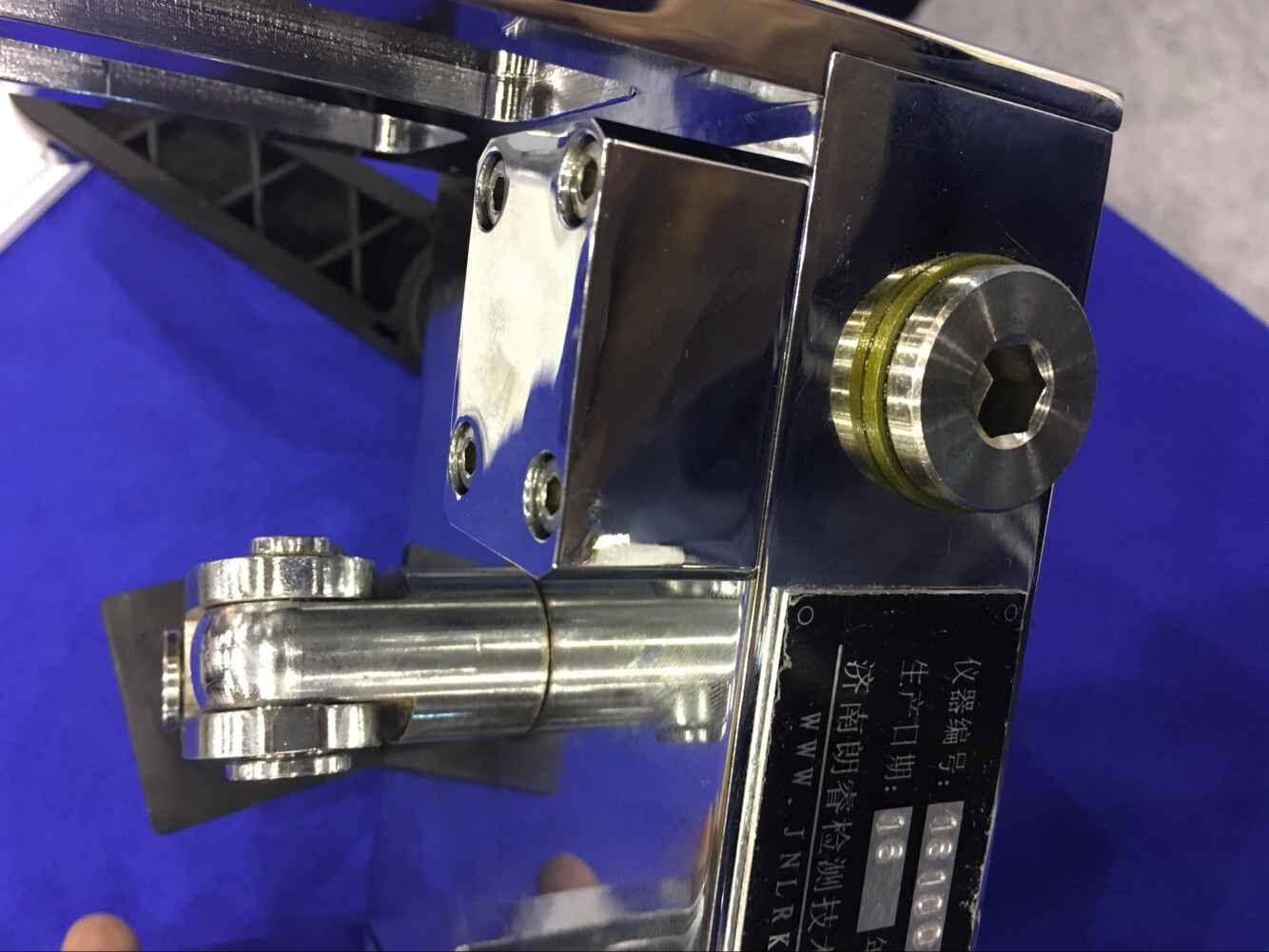

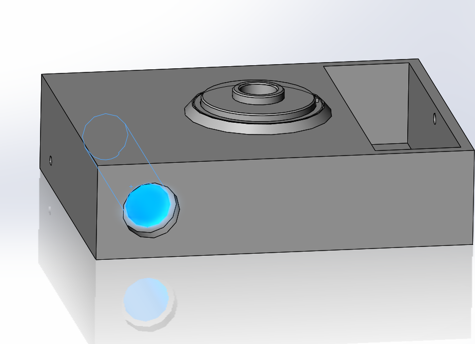

只让摇把在原位摇
只让摇把在原位摇
只让摇把在原位摇 ,推动液压油使蓝色的活塞升起。求教
发表于 2016-11-25 13:11:07 | 显示全部楼层
参考手动千斤顶
发表于 2016-11-25 13:20:33 | 显示全部楼层
齿轮齿条,蜗轮蜗杆都可以

发表于 2016-11-25 14:07:14 | 显示全部楼层
流浪的小白 发表于 2016-11-25 13:47
有简单的图解发一下看看嘛
齿条与活塞竖直固定,齿轮与齿条啮合,然后齿轮与摇把轴固定,摇把轴可以装个轴承固定在箱体上

1CD9AFB55D3904CCA0332D8BE4B3878B.png 现在的结构就是直接用螺纹连接的活塞 2.png 里面就是一个光口  ,还是不太明白你说的意思,请看我的名字...

找个千斤顶图片一看就明白了  发表于 2016-11-25 14:44
发表于 2016-11-25 17:14:53 | 显示全部楼层
确定是液压油推动的,那就是有个小齿轮泵?
