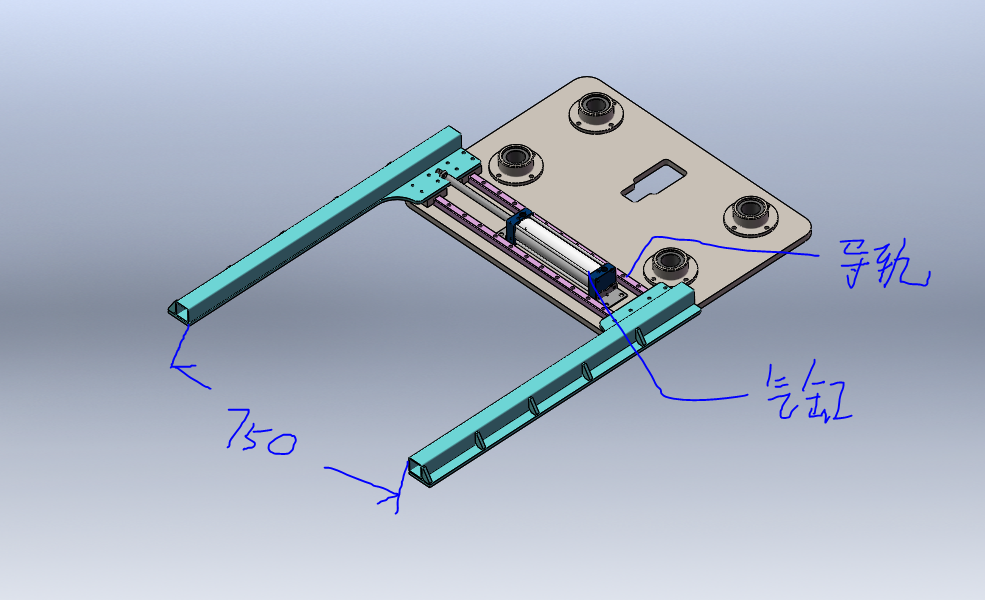

发表于 2016-11-16 14:22:03 | 显示全部楼层 |阅读模式
想用气缸,可是位置不够了。张开是750合并到370左右,用两个气缸每个行程200,中间位置放不下气缸。请问有什么机构可以实现?
发表于 2016-11-16 14:38:45 | 显示全部楼层
有2级油缸和气缸,试一下。

发表于 2016-11-16 14:40:57 | 显示全部楼层
参考回转气缸的齿条结构
发表于 2016-11-16 14:43:32 | 显示全部楼层
试下双轴气缸或者双轴可调型气缸?

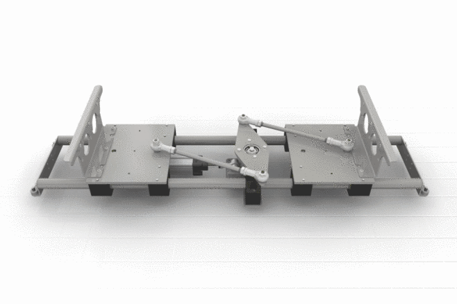

发表于 2016-11-16 15:08:30 | 显示全部楼层
用连杆加气缸如何? 一个支点连接连气缸,位置绝对够
赞成这种方法。  发表于 2016-11-16 23:41
发表于 2016-11-16 15:10:08 | 显示全部楼层
气缸装底部不就行了
发表于 2016-11-16 15:15:11 | 显示全部楼层
6楼说的对,用个连杆转换一下行程

这个机构如果说有什么不好,就是万一用在受力的话,两侧均受力的情况下,右侧输出减少  发表于 2016-11-16 22:34
