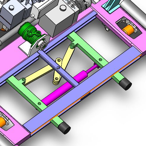

中间用什么机构实现呢?如图

一个气缸加皮带也可以控制两个方向,要看哪里有空间。

气缸放下面就可以了
发表于 2016-11-17 11:51:13 | 显示全部楼层
可以用连杆机构

实际用过这样的机构吗?之前有个类似的设计,考虑到是缸体运动,感觉怪怪的,,,,
发表于 2016-11-17 16:36:36 | 显示全部楼层

能不能两头用气缸推呢

固定板背面是不是有空间。有的话气缸装背面,导轨中间开槽就可以实现了。
发表于 2016-11-17 23:39:25 | 显示全部楼层
把气缸装在背面,原来装气缸的位置装个连杆,应该可以解决吧!
