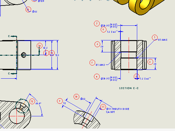

一、         一键排序:在2D工程图文件中选择了模板后自动为尺寸、标注等列序。 QQ图片20161102134047.png

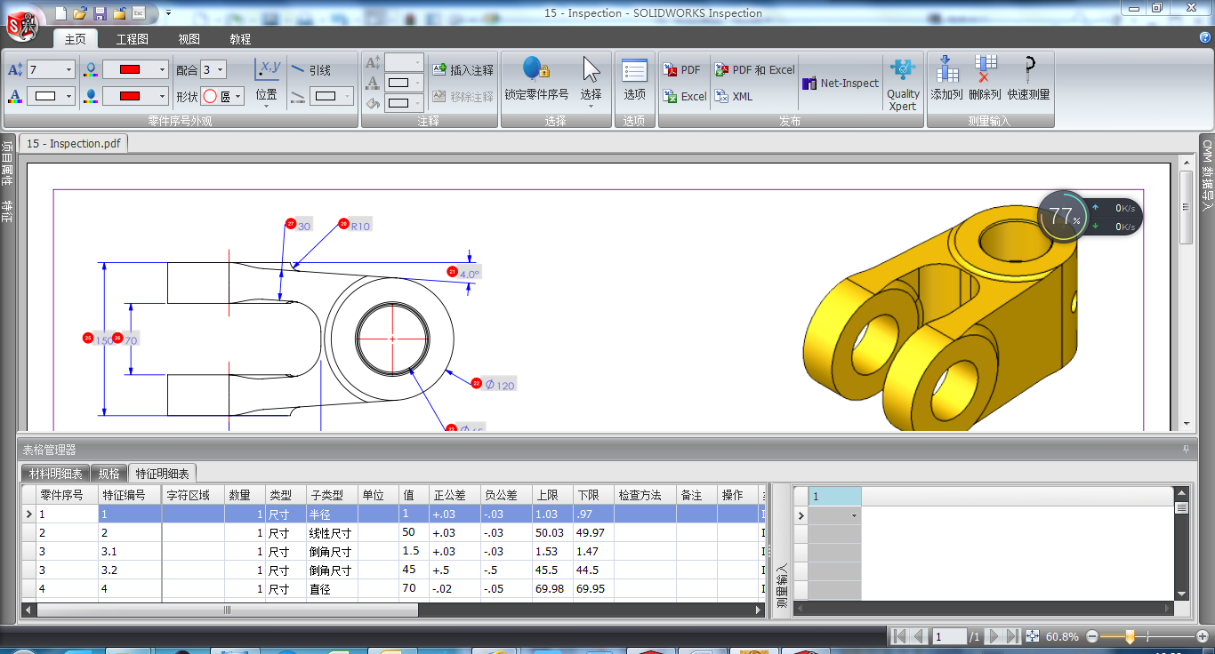

二、         生成Inspection格式文档,用于输入检查结果。
三、         打开Inspection程序,在该软件中打开生成的Inspection项目。

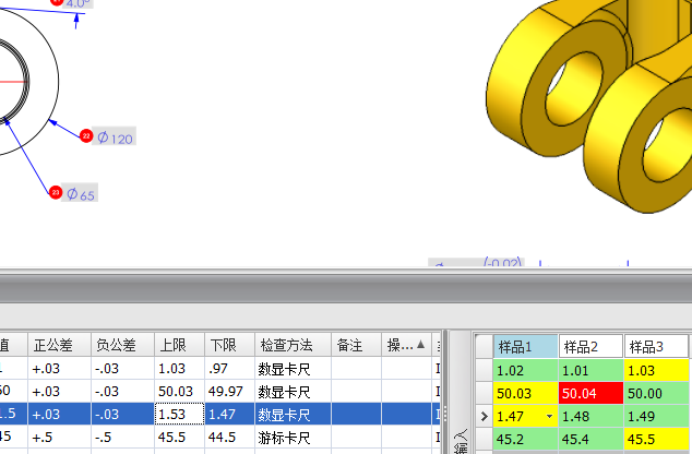

四、         在表格管理器中查看明细,选择测量设备,并且输入测量结果。软件用不同颜色区别不同的结果。绿色结果表示符合公差,红色表示不符合公差,黄色表示在公差极限上,便于我们对测量结果进行分析。 QQ图片20161102134443.png

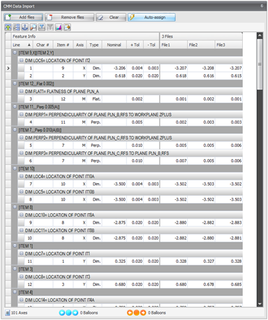

五、         有CMM三坐标测量仪的公司还可以将CMM中得到的数据进行导入,快速生成检查报告。 QQ图片20161102134059.png QQ图片20161102134149.png
