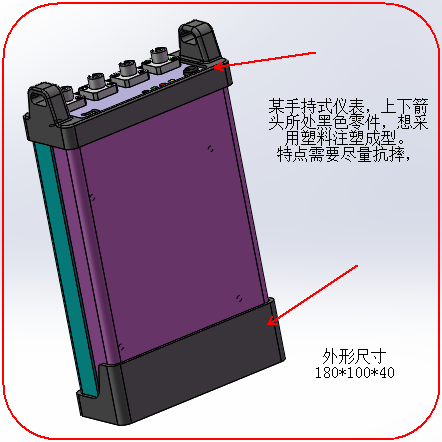

大家好:
      想设计一款手持式仪表,外观详见图片。材质暂定,上下黑色件为注塑件,中间为铝板钣金后喷塑。
现有一处疑问,想对上下两个件进行材质确认,特点是要抗摔。
暂且不能用橡胶,因为橡胶的成型要么需要包胶,成本较高,要么螺钉锁紧,比较影响外观。
或者大家有更好的方案,欢迎指点和讨论。
#别说外观太low,第一版,不舍得花钱的~

发表于 2016-11-4 10:24:08 | 显示全部楼层
或者考虑将上下件的材料都选择为铝合金喷塑,就耐摔了。
其实这些手持仪器,摔几次就肯定会坏了。
螺钉连接后,加块黑色的小胶粒填上孔,也看不出来,不影响外观。
抱歉,忘记说了,上下还是要用塑料的。 因为有蓝牙和wifi信号发射,金属刚好屏蔽了大多数的信号。 只能选用非金属了。  发表于 2016-11-4 10:35

发表于 2016-11-4 11:13:53 | 显示全部楼层
聚氨酯,聚乙烯,聚碳酸酯,以及ABS树脂,高抗冲聚苯乙烯, 橡胶增韧的环氧树脂.
请问你觉得PP怎么样呢?  发表于 2016-11-4 15:50

发表于 2016-11-4 11:54:27 | 显示全部楼层
尼龙,聚甲醛。
请问你觉得PP怎么样呢?  发表于 2016-11-4 12:15
所用材料应具备看上去好看,又上档次,又有防摔的功能,这样的材料使用皮革感觉较好,牛皮或者羊皮,要求做工精细,拿在手上,手感会很好的。
若用皮革制,此件的皮套在外观结构设计上应稍加改进。
用皮革做个套就行了,没有基材什么事。  发表于 2016-11-4 16:40
要用皮革的话,可以缝制,如果做工细,看上去会挺漂亮的。  发表于 2016-11-4 16:36
感谢,听起来皮革似乎是不错的选择。 这样基材是不是也需要做个机加的铝件,或者开模做个塑件?  发表于 2016-11-4 15:50
