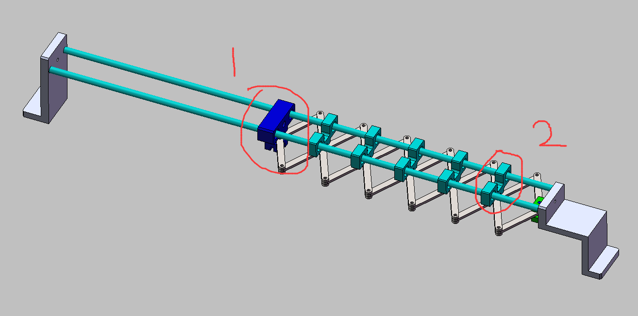

       如图,使用剪式连杆机构实现变距,中间每个连接点吊重物。如果动力作用在零件1则作用行程长;如果动力作用在零件2则作用行程短。小弟想请教一下各位大虾,这两种力的作用点的方式动力的大小一样大吗?

我认为,动力肯定要作用在零件1上的,不可能作用在零件2上的,我觉得作用在零件1上才是正常的驱动,而作用在零件2上,那个力要大好多才能驱动的。
建议最好做个试验,来验证一下这两个驱动的效果。

从功和能转换来看,行程与力成反比。行程是多少倍,力就是多少分之一

动力1要小的
