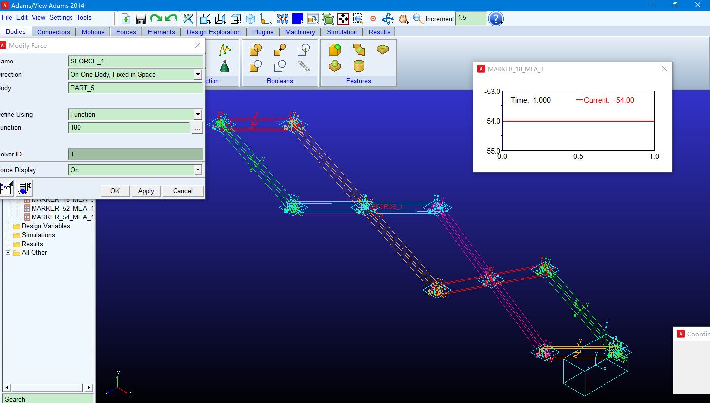

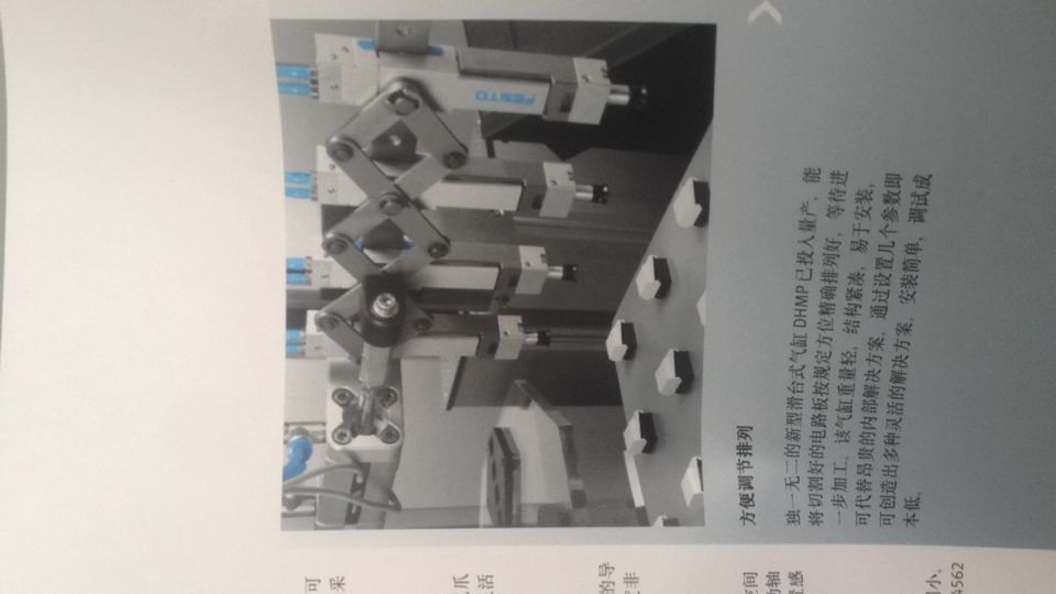

剪式连杆机构动力排布问题

做的功也一样。

有人可以计算下吗   好神奇
发表于 2016-11-1 14:15:45 来自手机 | 显示全部楼层
用气缸就可实现啊

发表于 2016-11-2 13:59:40 来自手机 | 显示全部楼层
1这应该是做送件用的,气缸实现不了精准定位。2用丝杠传动,行程长的话就需要较粗的丝杠,成本升高,其次也需要较大的空间。3作用的零件2上的力要比作用在零件1上的大,但是丝杠的大小和长度都能减小。个人建议将驱动力给到零件2,因为外形尺寸相同的电机都有几种功率版本,价格相差不大

发表于 2016-11-3 17:20:31 | 显示全部楼层
能量守恒,位移放大、力就要变小。和液压一个原理。
就是位移的反比。
就是位移的反比。
