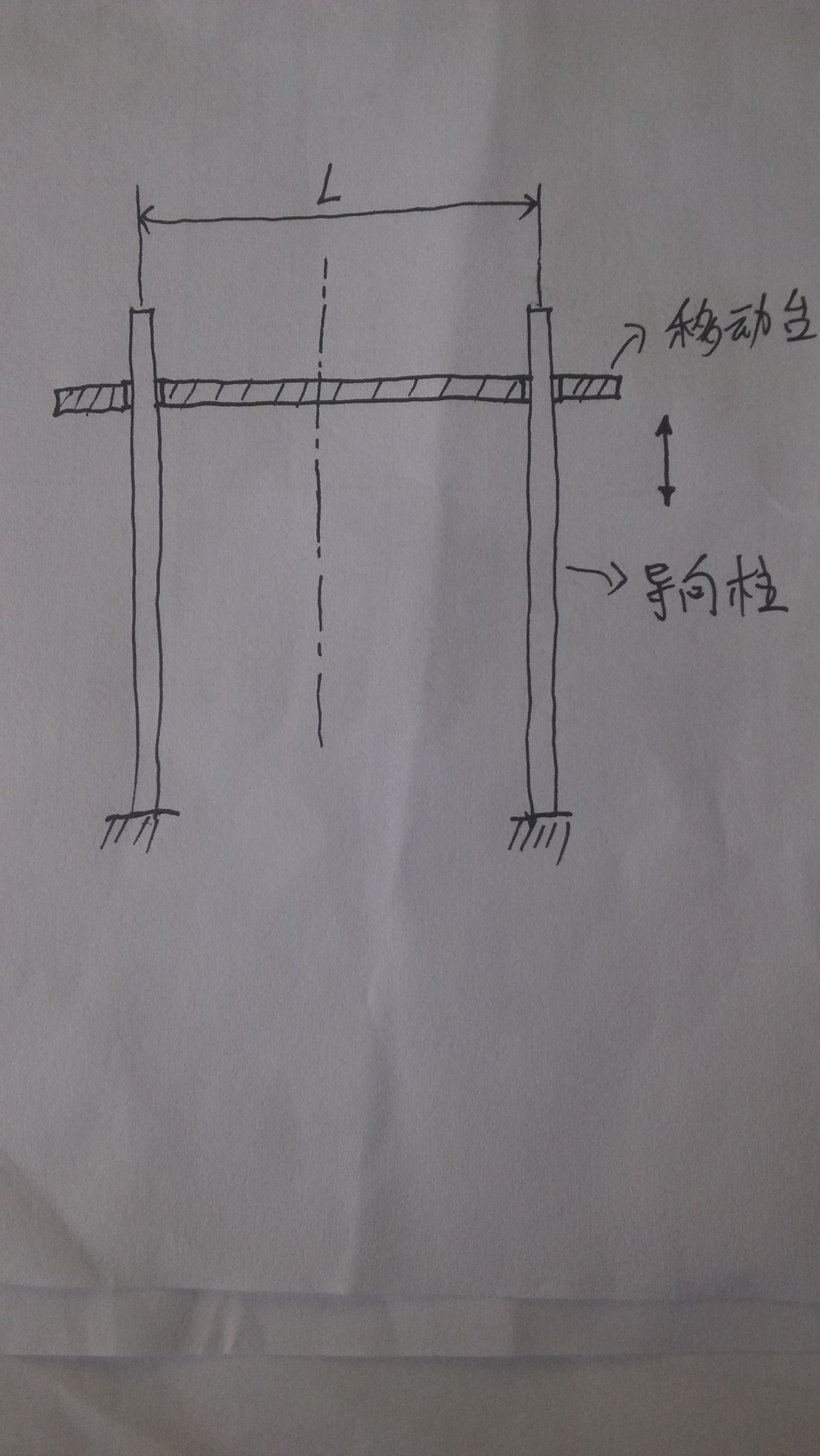

导向柱间距L越大运动就越容易卡壳,反之做则比较平顺,不知大家认同与否,若认同试解释之,若不认同也请出示您的见解
最好能用数学的方法给予证明

发表于 2016-10-21 11:44:12 | 显示全部楼层
感觉是有这个现象。可能导柱距离过远的话,容易翘起(不够水平)引起卡死吧。
其实这卡死也跟其他的一些条件有关,如孔间的平行度,导柱间的平行度,等等。

发表于 2016-10-21 13:23:32 | 显示全部楼层
卡阻和L的关系不大,和加工精度有关。导向杆之间的平行度,导向杆的制造精度,导向行程的长度,以及孔与轴的间隙等等。

 楼主| 发表于 2016-10-21 13:38:32 | 显示全部楼层
淡然 发表于 2016-10-21 13:23
卡阻和L的关系不大,和加工精度有关。导向杆之间的平行度,导向杆的制造精度,导向行程的长度,以及孔与轴 ...
有关系的,这是一本书上说的

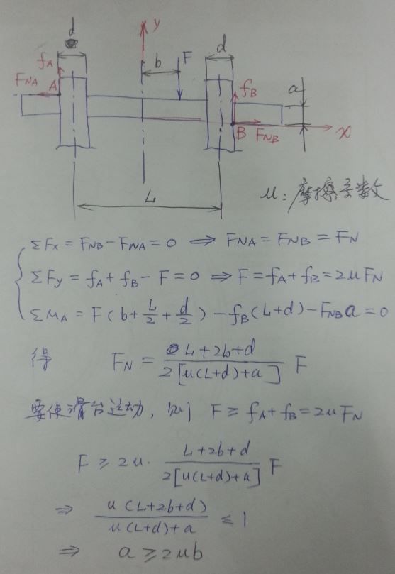

发表于 2016-10-21 13:40:03 | 显示全部楼层
在不考虑各零件变形和装配平行度的情况下,滑台运动仅仅取决于:1.导向部长度 2.负载偏心距 3.摩擦系数
而与导向轴间距、导向轴直径等无关。
下面以各零件视为刚体时的推导:
那本书?可以明示吗?无论理论还是经验,一定可以分析出明确的原因和结论的。  发表于 2016-10-21 14:49
嗯,有间隙确实2个点;证明过程很完美,找不出漏洞;但是间距越小运动越平滑这个观点是一本书上这样说的,可能书作者的实践经验之谈吧,至于谁对谁错,恐怕只有上帝知道啦O(∩_∩)O哈哈~  发表于 2016-10-21 14:42
导柱和导套之间有间隙,受偏心力时,滑台有轻微偏转,真正接触的部位只有图示A、B两点。  发表于 2016-10-21 14:08
嗯,计算的思路很清晰。但是我认为应该有四个受力点,为什末你只假定两个?  发表于 2016-10-21 14:04
