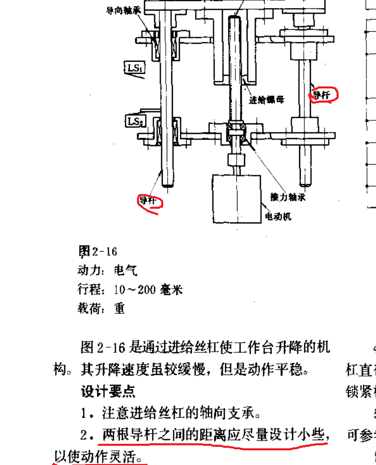

移动导向机构导向柱间距越小,运动就越平滑,求解原因

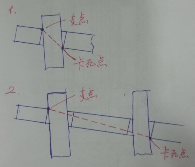

发表于 2016-10-21 14:54:16 | 显示全部楼层
本人感觉这和孔径的大小和摩擦系数有关,原来接触过,你可以找销轴卡壳相关资料
发表于 2016-10-21 15:07:44 | 显示全部楼层
实际这个道理很简单,要是明白下面这两点,你就能理解了
1、对于相同直径和相同精度、材料的孔,那么孔和轴卡死的倾斜角是一定的
2、当增加另一个销轴后如果卡死,那么肯定是以一个孔的边缘为支点,另一个孔卡死
由上两条得出,两个销轴的卡死角在经过两个轴的距离缩小了,并且间距越大,实际卡死角越小
如你所说间距越大,实际卡死角越小,那么间距是如何改变卡死角的呢?  发表于 2016-10-21 15:30
 楼主| 发表于 2016-10-21 15:08:14 | 显示全部楼层
梦回旧时光 发表于 2016-10-21 13:40
在不考虑各零件变形和装配平行度的情况下,滑台运动仅仅取决于:1.导向部长度 2.负载偏心距 3.摩擦系数
出处就是在这里,整个机构只是这个地方不好理解,所以才发帖出来

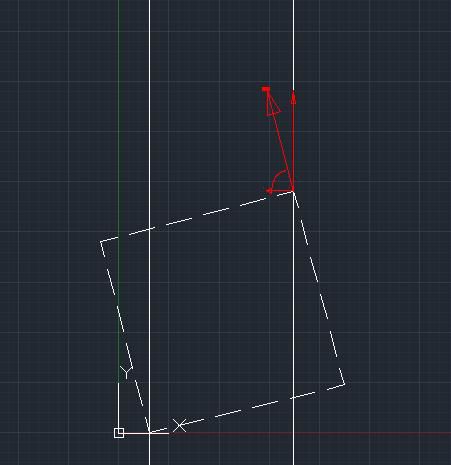

发表于 2016-10-21 15:50:24 | 显示全部楼层
1、对于相同直径和相同精度、材料的孔,那么孔和 ...
大侠的意思是:
你是对的。  发表于 2016-10-21 18:21
,不能证明2个轴间距越大卡死角越小  发表于 2016-10-21 16:59
我刚才用cad画啦一次,只能证明2个轴比1个轴有更小的卡死角,不能证明2个轴间距越大卡死角越大  发表于 2016-10-21 16:58
自己动手画画看。  发表于 2016-10-21 16:14
假若图1正确。那么图2应该是两边的配合4个点同时卡死,不可能内侧2个点还空着  发表于 2016-10-21 16:08
