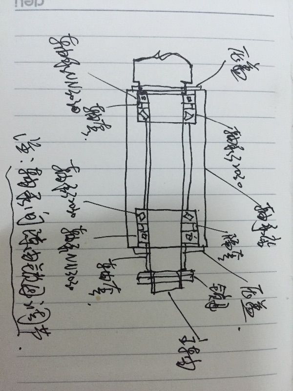

图示结构,主轴转动,轴承会发热,是什么原因?

负载多大,一般升温是正常的。
  \' c& U/ G! {) J1、锁紧套锁太紧了; }4 V4 R; X( h7 N: _( `% H
2、加工问题

现在是空载,没负荷。
重载轴承在空载时,因为滚子和内外圈有滑动摩擦,温升会大于加载时  发表于 2016-6-30 16:16

轴承背对背还是面对面安装,再说了这类轴承间应加隔套。
发表于 2016-6-30 15:22:49 | 显示全部楼层
轴承32030之间要加一个轴套,这样主轴螺母拧紧时才不会把轴承卡死,造成转动不顺,工作时自然会发热
发表于 2016-6-30 15:51:27 | 显示全部楼层
LZ,请上装配图;再说明一下工况,发热,有多热?这样大家才好讨论。/ \- t  x! D; V8 ?) i4 h
逛大,我也想不通。我比较懒,想不通就不想了。  发表于 2016-7-2 19:48
P大,他这样用法,圆锥与双列之间,内外隔圈都必须用到。我奇怪他为什么要这样对称安排6排滚柱。 150内经,1000转,这样套,即便结构修正了,热量也肯定很大。  发表于 2016-7-2 12:49

8 ?$ r, ]" ^  ~1 n0 n主轴高速转动发热,还有要保证主轴径向跳动为0.02

中间有隔套,如简图

9 E7 R7 ?. T4 O6 O0 r* m这个东西是谁设计的?楼主能确定草图没有画错?  w) x0 \) s% E. t6 h  g- s
如果没错,发热是必然的,不发热是不可能的。
  ]3 g6 q- l( y: R
请你翻轴承手册看看,查对一下这NN3030轴承到底是何种东西,就不需要我讲解了。楼主和前面跟帖的诸位,不知是对轴承型号不熟悉或者就是想当然,才会有些不着边际的分析和建议。  发表于 2016-7-1 10:58
请大侠讲解一下,为什么说发热时必然的呢  发表于 2016-7-1 08:10
