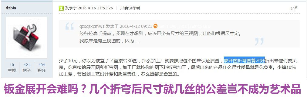

这么多年搞加工,见识过各种各样的技术人员。我是根本看不起不懂工艺的设计人员,什么精度什么价钱,很多人根本不懂,都是抱着我的设计精度高,出问题就没我的事,是你没做好。激光普遍0.1的精度,我非要0.03的,我说哪得线切割,关键你给线割的钱吗?而实际上0.3的公差也不影响使用,但什么时候想拿捏你一把一抓一个准,顺便还可以感慨下中国制造真差劲,把自己的逼格提得高高的。
+ [" y# p/ \; w9 w$ p& C" |      做加工的,没人愿意干打样的活,要求高,还经常都是不给钱的,十有八九都是没有下文的。有个公司,自己一套阿玛达的钣金生产线,但打样非要给他一个机加供应商做,自己做不合算啊,那个供应商有别的货匀着忍气吞声的供应,在我这里干的,由于单件生产,价格每次都高高的,就这我算算都不赚钱,为了节省画图的费用,想要个电子版的图纸都不给,美名其曰技术保密,激光切割孔公差0.03,没办法割小点回去再拿铰刀铰。. z# T/ d2 M% d
     说实在的,做加工的就是玩设备,你设备什么样就能做什么样的活,一共十几人的小公司,你期望我能6S?这是不可能的事情,如果能就不用干活了,十几个人就天天填表玩吧。多数的钣金公司都不是干精密钣金的,那些都是专业公司。不涉及精冲和曲面成型的钣金没什么技术含量,涉及精冲和曲面成型的不知道怎么生产的也没啥技术含量,画一个曲面有毛的技术。机械的东西,能用最少的成本造出符合功能的设备才是技术,好东西谁不会用,用得到你来?给我天网我还能造终结者呢。

以下是谈论技术部分。
% T# a, z: f' [6 G( i. n7 n
  1. 那么我就来说说几丝的公差,限定条件吧,中间数5丝,4道90度折弯,长度1.5米,每个弯5丝公差,通用设备激光、折弯机(国产设备)。我先说我的结论:批量生产我做不到,只能十中取一来做,理由:国产设备里,激光精度是5丝-----10丝,折弯机精度是10丝,我实际生产中精度是10丝到50丝按需要选取。就一个折弯机就保证不了。折弯系数这个东西理论都说的很简单,什么内R、中性层,在实际生产中要由板材材质、板材厚度、折弯上刀尖角R、折弯下刀V宽来决定,碰到要求10丝的公差都需要去试折确定,板材批次不一样都可能不一样。我很期待你很不屑的几丝精度折弯怎么来做?千万别说我的条件苛刻,千万别说给我啥啥设备才能做,千万别说做个专用模具。
复制代码
俺们逐段来讨论,6 C* Q& M1 y/ x. R8 {
1、4道90度折弯,长度1.5米,每个弯5丝公差; 3 |* ]7 w5 X0 j, u+ r" Z3 L( S
A1.1、首先是描述不清楚,4道90度折弯是连续折弯或是Z折?每道弯间的距离是多少?为啥不画个简图表示?材料的材质、厚度、硬度啥都木有要咋能展开工作?或者这些条件参数是大伙都要知悉的?. t! m5 m: ^# {$ d% c
A1.2、 每个弯5丝公差,要分文武两部分来谈,文的是展开计算,按照IT公差的精神来看,板越厚则精度级数越高。当数料库里木有足够据资可以支持时,就需通过试做来取得数据。武的是实际折弯的操作,首先要做好基本的‘定位’工作,要很清楚机器的精度状况,否则就是再努力也达不到这精度。% I7 K6 Q+ i1 F% h' ]
& X# M! J7 h2 k
2、通用设备激光、折弯机(国产设备)。激光精度是5丝-----10丝,折弯机精度是10丝,我实际生产中精度是10丝到50丝按需要选取。" V( s/ |+ G4 [, p% F
A2.1、通用设备激光、折弯机(国产设备)。国家对设备检验是有标准的,自己买的设备精度有木有在标准内呢?会不会检验呢?超差了该如何处理?使用后精度衰减后又该如何处理?5 R$ J; C5 \/ S$ \) ~( A
A2.2、激光精度是5丝-----10丝,折弯机精度是10丝。难道就不能整改吗?具体是导轨、丝杆、驱动源、回馈、本体几何精度或是水平未调好?有个确定吗?不有能确定是哪些个点出问题,就是对机器不熟悉只是会操作的档次而已。
/ q+ X& Q9 g0 P5 z5 f- yA2.3、实际生产中精度是10丝到50丝按需要选取。这是楼主已经尽力的极限范围,能再提高精度吗?肯定是可以的,搞搞工装之后产品精度肯定可以再提高,问题在楼主木有能力做好这辅助工装。
6 p, e; ?3 @: D! @9 l/ I. F, k2 y: ?& Z/ l% N( M. k- i( Y7 F$ S
3、折弯系数这个东西理论都说的很简单,什么内R、中性层,在实际生产中要由板材材质、板材厚度、折弯上刀尖角R、折弯下刀V宽来决定,A3、展开就是需要这些参数,1、材质(有);2、厚度(有);3、材料硬度(缺);4、折弯内R(有);5、V型凹模宽度(有);6、其他型凹模(缺);7、凹模光洁度(缺)。从上述分析来看,楼主就只会V型折弯的工艺,其他的折弯工艺还不熟,符合楼主自己说的‘本人技术绝对不高’。
- F% T. ^9 B7 L" ~' ?# Y9 V! E- Y$ D% \: w/ k
& `' v2 r# O7 P! X6 u0 B# `& J4、碰到要求10丝的公差都需要去试折确定,板材批次不一样都可能不一样。
0 ~6 I0 X( B7 o& ^A41、碰到要求10丝的公差都需要去试折确定,资料库与检验设备不足时,就是要用试验去取得数据,这是正确的做法。5 q/ D) d& ^. O8 U
A42、板材批次不一样都可能不一样。 高精度展开肯定会碰触到这个实际的变动问题,这是牵扯到板材成分的稳定性、板厚公差、板材硬度、取材在原材料位置等等。
& P* q3 w1 A1 O% g. x% Y8 k" P5、我很期待你很不屑的几丝精度折弯怎么来做?千万别说我的条件苛刻,千万别说给我啥啥设备才能做,千万别说做个专用模具。
3 \" i* c: d$ m$ s% j8 v* }A51、我很期待你很不屑的几丝精度,这就是楼主的主观意识偏差,原始回复在这儿 http://www.cmiw.cn/forum.php?mod=viewthread&tid=450547&extra=&page=3  21#
8 I, m4 i! ~2 ^9 F$ WA52、因为楼主是拳民才想别人肯定会要这三千万,可惜俺都不会去要的。俺有能力可以将机器精度调修到原厂精度或以上,又这么看得上楼主的那三千万,社区的老看官就不会怀疑俺这说法。
