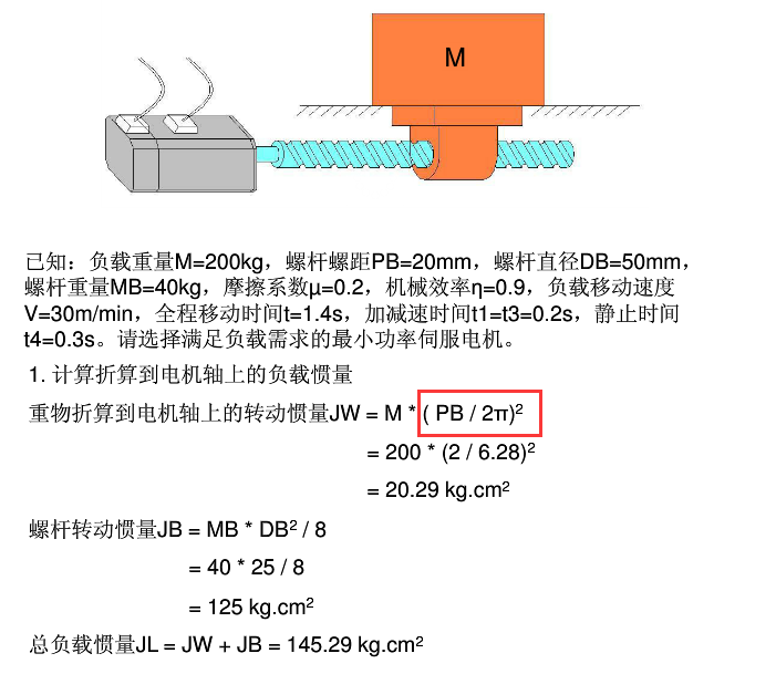

1:如图所示,计算重物折算到电机轴上的转动惯量时,红色框中应该是惯量半径r的平方,但(螺距/2∏)的平方是怎么来的呢?它的转轴中心在哪里?一直没搞明白,不知其所以然。
各位搞自动化相关的工程师应该是比较熟悉的,请各位路过时解释一下?谢谢!
2:当电机把旋转运动转换成直线运动时,要把直线运动的负载惯量折算到电机轴上。
物体的旋转运动惯量的计算J=Mr平方,哪么直线运动的物体的惯量是怎么算的呢?有人说“惯量就是质量,旋转的叫惯量,直线的叫质量”,好像也不对,惯量怎么能是质量呢?到底怎么理解,又怎么算直线运动的惯量呢?
请教各位师傅指点!谢谢!

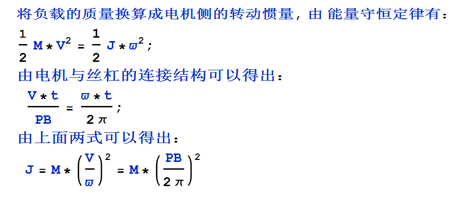

这个用能量守恒可以得出。假设负载运动速度为v,动能等与0.5mv2。v又等于丝杠转角/2pi乘导程。动能等于电机做的功。电机做功等于0.5乘与等效惯量乘以转角平方。这个是理论力学的东西。当然最后的实际等效惯量还要考虑效率,和传动比。机械动力学理也有这些知识啊。
发表于 2016-3-20 13:34:04 | 显示全部楼层
第一个问题暂时不会。第二个问题,俺是下面这样理解的。
直线运动的时候,F=am  力 等于 加速度   乘以  质量。加速度    与  位移   的关系:2as=vt^2-v0^2.
圆周运动的时候,    转矩 等于 角加速度 乘以  惯量。角加速度  与  转过角度  的关系,同上。
俺是用这个对应关系来记忆的。
发表于 2016-3-20 14:13:40 | 显示全部楼层
林中樵 发表于 2016-3-20 12:22
这个用能量守恒可以得出。假设负载运动速度为v,动能等与0.5mv2。v又等于丝杠转角/2pi乘导程。动能等于电机 ...
前几天碰到这个问题也没想通,看到你的才想明白,多谢!

发表于 2016-3-20 17:23:58 | 显示全部楼层
pacelife 发表于 2016-3-20 15:40
关键是3楼的那个关系式
V*T/PB=w*t/2π
这个能推导出r=PB/2π
将上面的r代入 J=1/2*m*r2   (质点做圆周运动的转动惯量)就是了
这个过程不用看能量守恒那个也行吧,这样理解不知道对不对,反正能推出来
这里用能量守恒来理解是最自然的,推导也最方便,为啥不用? 其他方式当然也可以推导,但不是我的思路了  详情 回复 发表于 2016-3-20 17:35
发表于 2016-3-20 17:35:23 | 显示全部楼层
一展刀锋 发表于 2016-3-20 17:23
关键是3楼的那个关系式
V*T/PB=w*t/2π
这个能推导出r=PB/2π
