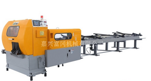

 楼主| 发表于 2016-3-14 11:58:17 | 显示全部楼层
类似的设备
类似的设备
 楼主| 发表于 2016-3-14 12:10:48 | 显示全部楼层
机械spider_e 发表于 2016-3-13 11:14
去看看市场上成品是啥样再说呀。
厂里买的1万2的锯床,厂家说精度1mm。
带传输铝棒的部分吗,精度主要是靠传输部分决定的,谢谢,不妨发个链接看看
 楼主| 发表于 2016-3-14 12:12:14 | 显示全部楼层
liuqiang5234 发表于 2016-3-14 09:44
要调部分不好做啊,调节的长度太长了,传输方式部分可以用链轮链条吧,菜鸟同学习中
恩链轮精度2mm,能保障吗,铝棒传输有一定的惯性
 楼主| 发表于 2016-3-14 12:13:15 | 显示全部楼层
走江湖 发表于 2016-3-13 14:35
锯床可以自己买啊
只要加个上料的机构就可以了
主要是传输铝棒采用什么形式保证2mm精度,望大侠提示
发表于 2016-3-14 13:42:40 | 显示全部楼层
809775354 发表于 2016-3-13 09:18
我想的是这个棒料的长度大,而且长度方向上的精度是2mm,才用什么样的传输铝棒方式。上下料全部自动,还有 ...
1.用两个棍子旋转传送。
2.可以在铝棒切割处一定距离的地方用个限位开关。
 楼主| 发表于 2016-3-14 14:04:11 | 显示全部楼层
aidez1209 发表于 2016-3-14 13:42
1.用两个棍子旋转传送。
1、用多个辊子传输
2、限位开关是硬限位吗,还是。。我个人见解以为铝棒长度会有较大的误差,不能保证2mm的长度误差。棒料长度4~7米,直径90~150mm。
请多指教
