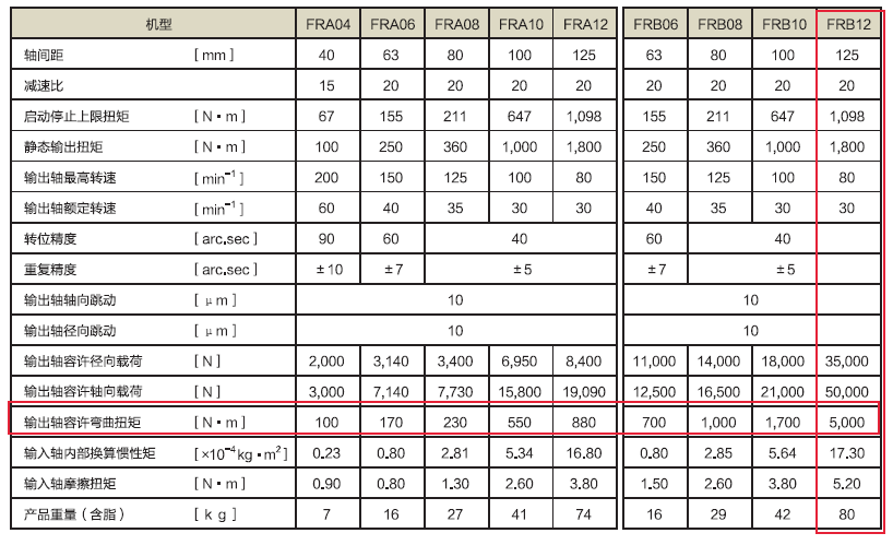

发表于 2020-11-30 15:34:00 | 显示全部楼层
三共RollerDrive零背隙转台应该可以满足您的要求,机械结构来保证精度,整定时间优于DD马达,散热性也比DD马达好。/ s; K# ~3 f9 U, ^& c" |) @
如有任何疑问,请联系我。- P! ~: I6 h) E7 L1 ]
三共RollerDriveFRB12 参数
