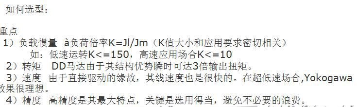

没用过DD马达,查了一下横河的选型说明,对转动惯量还是有要求的
0 P6 m" h4 Z3 o, F5 }D:\DD马达选型

横河,科尔摩根,日机电装,雅科贝思,我都问过他们技术支持,只有横河的说需要,其余都说不需要!关键是可能不太懂,所以被忽悠了!

可是,你忘了你这是位置控制,假如做速度控制,问题就不大,无非是加减速时间长点而已。
  W$ d  y( P1 U) T/ F超低的“推重比”导致响应太慢,只能牺牲性能。极限频响和允许扭力波动成正比,和整体惯量成反比,还要受进给当量的影响。这还没考虑驱动器的控制性能的因数。
# O& N1 L2 `8 V1 r不知道你的上位软件能不能测频响,看下带宽究竟有多少,假如有谐振点,那先滤掉,这样速度增益可以往上调。
* b3 d- I4 Q: J8 S6 j最好让厂家的技术支持来调驱动,估计连电流环都要动(通常是不需要动电流环的)。4 L0 B" C7 m3 c$ T2 q& n7 u
至于怀疑机械安装的问题,可以工作在速度模式,看下扭矩波动的状况。
