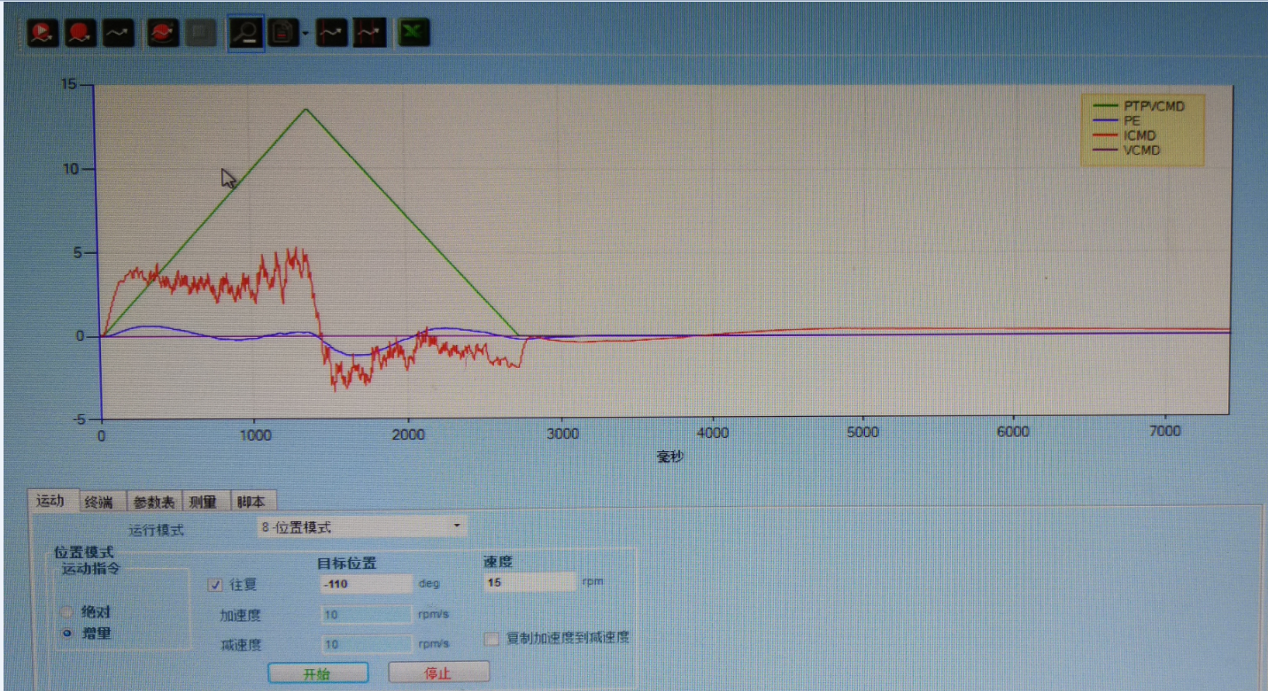

          目前做一款圆柱坐标系机械手(DD马达在最下方)遇到DD马达问题;问题如下:DD马达整定时间太长(700ms-2500ms),速度跟随和位置跟随不理想,电流波动太大,调节PID参数对以上现象没有太大改观(PS:若增加增益则DD马达发出异响,如减少增益刚性太差),始终无法调到理想状态。现把以下设计参数提供给各位,麻烦各位大神指点一下。

4 ~3 v! a1 C2 Q! M, i  PS:在查阅科尔摩根与雅科贝思以及横河相关资料中,都明确的说明DD马达不需要惯量匹配,因为动子和负载连接在一起的,负载与动子是公共惯量,另电机惯量匹配主要解决的问题是在传动中存在背隙,在反转的情况下,可能出现负载与电机瞬间解耦的问题,造成控制不稳定,因此不需要惯量匹配!当然我对惯量匹配的理解并没有那么深,但是总感觉还是有小马拉大车的问题,麻烦各位大神看看问题!

- s3 L  W6 |0 F现在关键的问题是,机械手在空载情况下都存在过冲与整定时间过长的问题!对了,还要补充一点DD马达我们只买了动子与定子,自己设计组装的!会不会在这里出现装配等其他问题呢?

+ [$ o7 [+ l2 ~( E+ L. h' K. \) }& G" K关于DD马达计算:
( R) N; v+ T4 O2 q* J$ h6 B6 a  速度-时间图像为梯形图像:加速度时间为t1=1s,匀速时间为t2=4s,减速度时间为t3=1s。* {4 f' V+ E! i& a7 ~7 f& g
加速时扭矩:T=J*w,w=2*3.14*n/(60*t1);
" P3 n" u  t0 n" w                    故T=70*(2*3.14*15)/(60*1)=110N*m* k6 V' g# ^0 M* X5 d
因为此时没有算摩擦系数,再次基础上乘以系数1.2 故T=110*1.2=131N*m
5 Z% f# |& l- _0 d
% W4 Y4 v1 H' ~+ j: K没有严格的按照峰值扭矩与额定扭矩计算。但是这个数据在对DD马达额定扭矩中占的比例是77%!  如果能够比较准确的计算出摩擦的话,力矩应该通过算术平方根以后,应该会更小一点!
