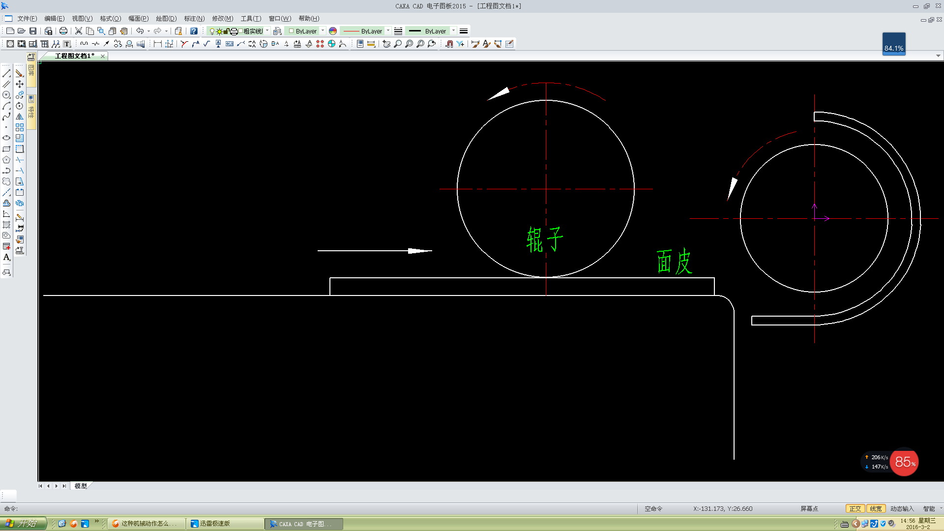

 楼主| 发表于 2016-3-2 10:21:55 | 显示全部楼层
eastrong 发表于 2016-3-1 14:02
仔细看了下楼主的要求,觉得上一个方案想得太复杂了,实现起来有难度。操作对象如果是3mm厚的面皮,我还有一 ...
这个方案想过,问题是要卷好几圈怎么办?还有皮子不是很容易往上卷起,要辅助加力才行的,不然滚轴和皮子会打滑。
发表于 2016-3-2 14:36:17 | 显示全部楼层
枫叶寒 发表于 2016-3-2 10:21
这个方案想过,问题是要卷好几圈怎么办?还有皮子不是很容易往上卷起,要辅助加力才行的,不然滚轴和皮子 ...
再设置一个辊子,在输送平面上方,间隙大概3mm即可,面皮遇到开口护板的时候,有可能面皮不会沿着护板的曲面朝前走,卷到轴上,反而是在原地打滑,如果这个时候有一个辊子与输送平面配合着,给面皮提供一个朝前走的外力,这样的话可以解决楼主所说的打滑的问题。
示意简图
示意简图

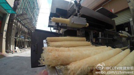

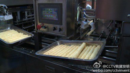

发表于 2016-3-2 15:28:15 | 显示全部楼层
我找了下相关的资料,给大家共享下。
一、《我爱发明》 20140923 蛋卷嘎嘣脆
视频地址: http://tv.cctv.com/2014/09/23/VIDE1411475591810619.shtml
二、自动手工蛋卷机
视频地址: http://baidu.ku6.com/watch/4007082347573052198.html
三、全自动蛋卷机
产品及介绍
产品及介绍
