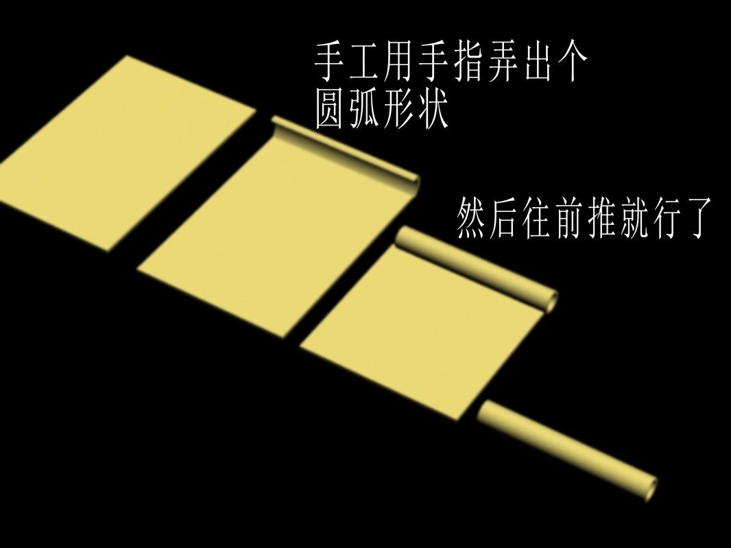

这种机械动作怎么实现啊?

做这东西首先分析材料特性,然后手动卷卷看看,结构好处理,非常简单,再就是如果视频也是可以卷起来的,实 ...
手动很简单的,就是机器不好弄啊。。

发表于 2016-2-19 20:01:09 | 显示全部楼层
枫叶寒 发表于 2016-2-19 19:56
手动很简单的,就是机器不好弄啊。。
弄个手动视频看看,如何简单,如何自动化
发表于 2016-2-19 20:06:22 | 显示全部楼层
滚筒开孔通气应该可以吸住吧? 就现在的动画 滚筒可以6个上面都有同步轮 然后一个上面有动力, 6个一直在转就好了,
问题是你这个上去之后下一道工序是什么?

 楼主| 发表于 2016-2-19 20:11:36 | 显示全部楼层
林海加油 发表于 2016-2-19 20:06
滚筒开孔通气应该可以吸住吧? 就现在的动画 滚筒可以6个上面都有同步轮 然后一个上面有动力, 6个一直在转 ...
滚筒开孔通气应该可以吸住?这个怎样实现啊?   下一步就是把东西取下来就好了。

滚筒中间可以是空心的两头焊接2个圆盘, 一个圆盘上打孔通气, 然后滚筒外圆上均布一定数量的孔 抽气的时候就可以吸了  发表于 2016-2-19 20:14

 楼主| 发表于 2016-2-19 21:44:44 | 显示全部楼层
枫叶寒 发表于 2016-2-19 19:40
大神 求具体说哈啊,万分感谢啊。。
