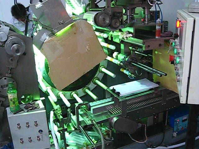

这种机械动作怎么实现啊?

卷筒饼干 人工就是把外边翘起点 然后一推就成筒状了  感觉机械好难搞啊

圆盘的部分可以用分割器来实现,那管子那一部分不知道是不是可以用马达来实现
这是啥机,给工件打磨?和lz的草图方案很像啊  发表于 2016-2-19 15:51

发表于 2016-2-19 15:47:42 | 显示全部楼层
啥叫“外边翘起点,一推就成筒状”?
你的基本方案,就算卷起来之后,还要卸下来,恐怕又要增加一个麻烦。
建议先仔细研究手工制作流程。
发表于 2016-2-19 15:57:08 | 显示全部楼层
喂我袋盐 发表于 2016-2-19 15:47
啥叫“外边翘起点,一推就成筒状”?
你的基本方案,就算卷起来之后,还要卸下来,恐怕又要增加一个麻烦 ...
我那个是软管印刷方面,已经很成熟了。安装有点类似而已
发表于 2016-2-19 17:50:36 | 显示全部楼层
太小儿科了,这个问题。
凸轮分度机构,凸轮包卷机构。
发表于 2016-2-19 17:58:55 | 显示全部楼层
做这东西首先分析材料特性,然后手动卷卷看看,结构好处理,非常简单,再就是如果视频也是可以卷起来的,实验一下塑料棒卷,并且同速送料,一切实验证明。
发表于 2016-2-19 18:27:18 | 显示全部楼层
如果是饼干,按楼主图示的方案,我看很难实现呀,饼干对转轴的附着力太小,转到下面就掉下去了。建议中间不用轴,做一些滚轮让头部可以弯曲,然后由传送带推动他自己卷。

 楼主| 发表于 2016-2-19 19:40:46 | 显示全部楼层
明月山河 发表于 2016-2-19 17:50
太小儿科了,这个问题。
凸轮分度机构,凸轮包卷机构。
大神 求具体说哈啊,万分感谢啊。。
凸轮分度不用说了吧;包卷动作就模仿手动嘛,几个动作用几个凸轮,手怎么动,把动作循环图搞定,机构就出来了。  发表于 2016-2-19 20:23
 楼主| 发表于 2016-2-19 19:42:18 | 显示全部楼层
何其 发表于 2016-2-19 18:27
如果是饼干,按楼主图示的方案,我看很难实现呀,饼干对转轴的附着力太小,转到下面就掉下去了。建议中间不 ...
滚轮让头部可以弯曲?  但这个怎么实现啊  感激
