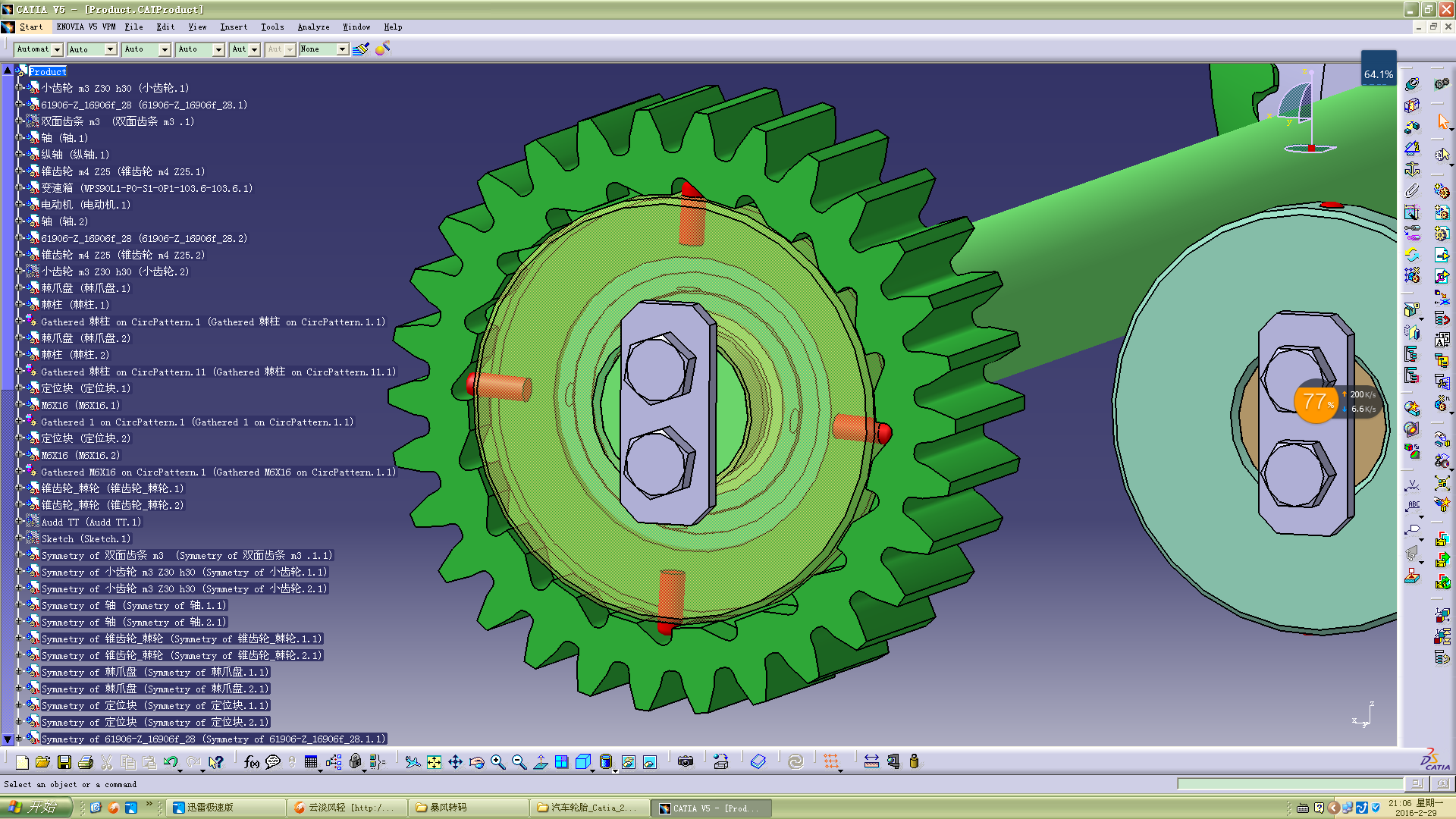

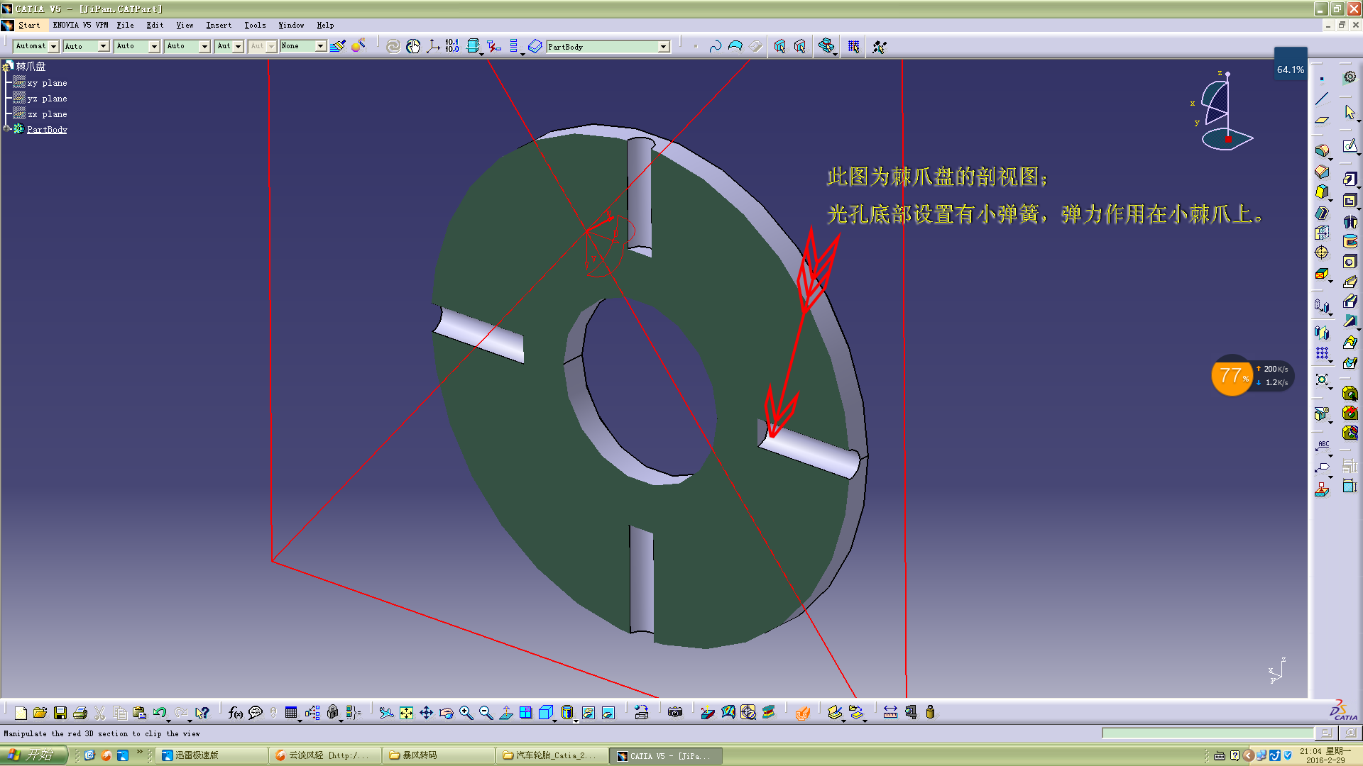

这个机械动作可以实现,一共分三个机构。首先,面皮裹在不锈钢钢管上,需要棘轮结构;其次,不锈钢钢管自传需要行星-太阳齿轮结构;最后,每一根不锈钢钢管转到位接触面皮开始自传,需要马耳他轮结构。
棘轮结构如下图所示,绿色齿轮改为不锈钢钢管,并在红色的小棘爪行程最高点处,开小孔;可以实现小棘爪的尖端从不锈钢钢管小孔穿出,扎进面皮完成卷动动作,然后小棘爪所在圆轴倒转,小棘爪缩进不锈钢管内,这时,面皮已经卷好成形了。
透明色为小棘爪盘,小棘爪与其配置的弹簧装在小棘爪盘的光孔内。

原图中是一个单向轴承吧,为何不用斜楔+滚珠的结构,这4个红圆柱寿命如何?

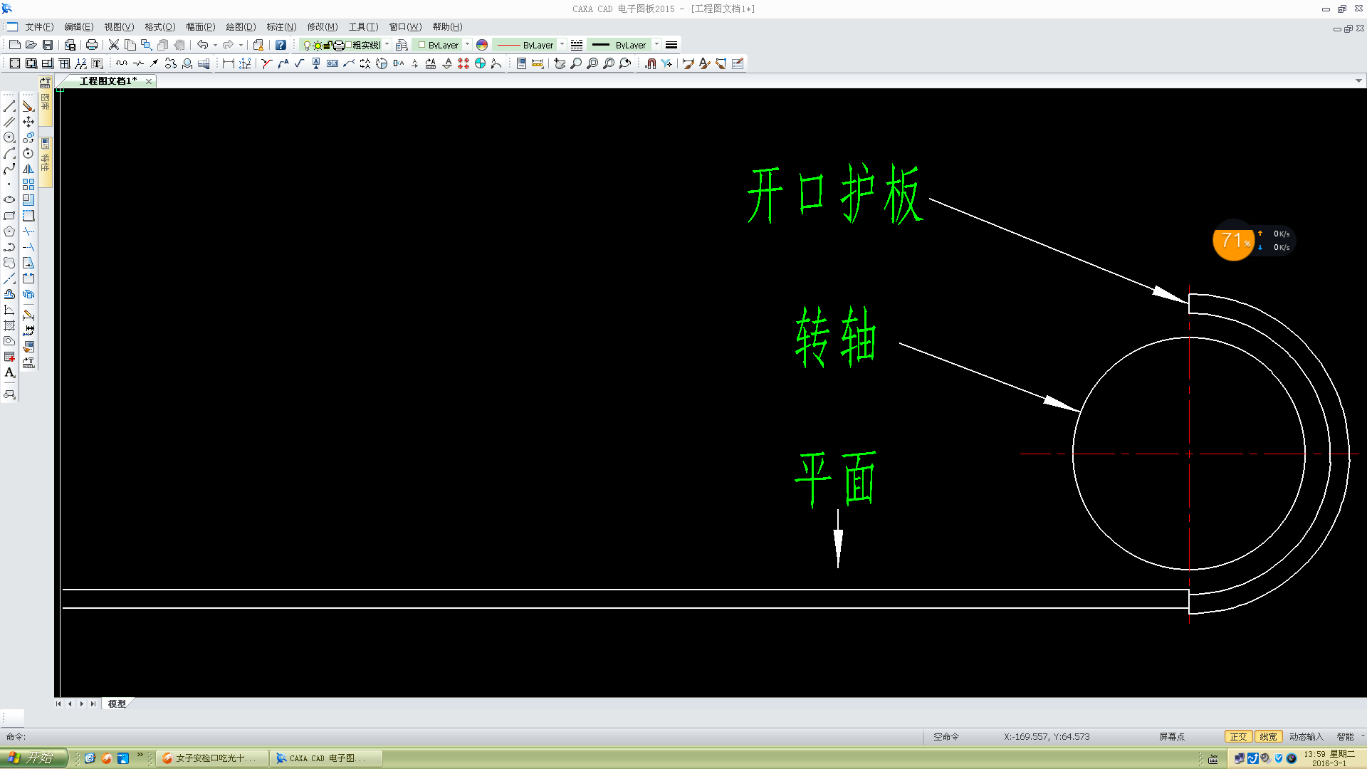

仔细看了下楼主的要求,觉得上一个方案想得太复杂了,实现起来有难度。操作对象如果是3mm厚的面皮,我还有一个方案可供参考。如下图所示,面皮沿着平面输送到转轴与护板之间,沿护板曲面完成“卷”的动作。当然了,实际情况也许是承托用的平面要短一些,不能干涉轴群的“公转”,护板可以下沿朝左延伸一下。简图而已。
