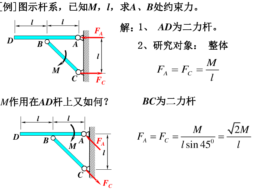

本人今期在重读理论力学,如图片所示不理解例题中为什么FA=m/l,我知道社区里善于理论分析的大师非常多,还请有空的话解答一下小弟的疑惑

发表于 2015-11-30 17:31:48 | 显示全部楼层
整体分析,力矩平衡啊,外力FA和FC一定也是构成一个力矩,所以M=FA*L或者FC*L
但是整体分析怎么就能确定F的方向呢?  发表于 2015-11-30 17:38
发表于 2015-11-30 18:04:42 | 显示全部楼层
二力杆,直杆,力的方向就定了

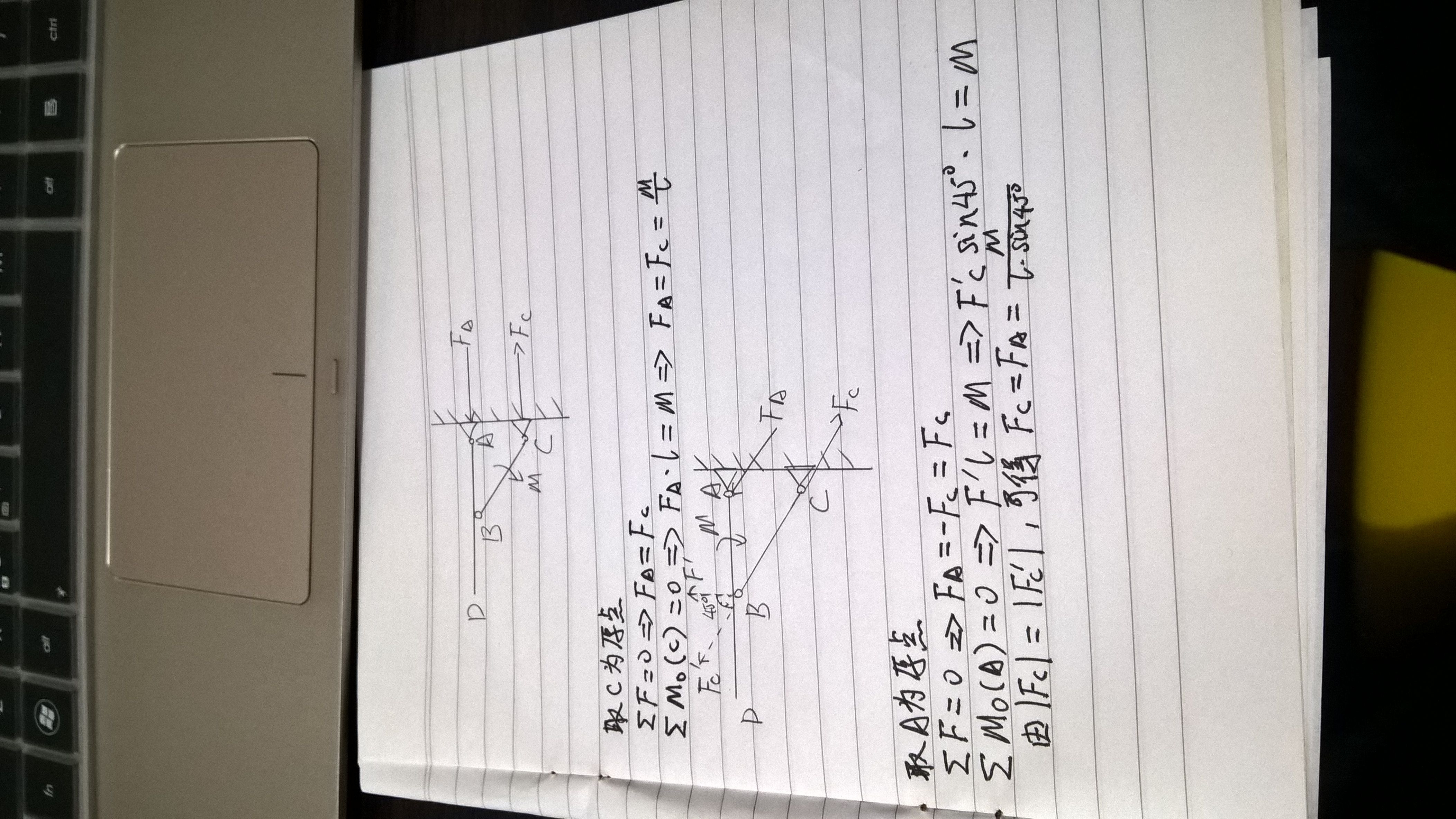

你真的是重读理论力学? 你这是完全没学过
- z, I* J. `" u1 S9 e; n5 `1 }; L" T# q2 ?& [5 z
自己翻书,什么是二力杆,力矩平衡,解法步骤我给你
% y+ C4 W7 c& [/ `$ P3 M7 o

发表于 2015-11-30 18:55:27 | 显示全部楼层
你这个二力杆,是已知条件?
$ g. b: [% d+ L4 t- e如果知道二力杆的话,就去看看二力杆的定义,力只能沿着杆的方向!
发表于 2015-11-30 19:15:21 | 显示全部楼层
上面一个例子AD是二力杆,下面一个例子BC是二力杆。二力杆的受力方向沿杆的方向。
发表于 2015-11-30 19:33:54 | 显示全部楼层
关键是将二力杆的定义及特性、刚体的定义及特性理解了,受力计算是水到渠成的事。
发表于 2015-11-30 19:42:04 | 显示全部楼层
1. 二力杆指只受两个力而处于平衡的杆。我们知道,杆既可以发生拉伸或压缩形变,也可以发生弯曲或扭转形变,因此杆的弹力不一定沿杆的方向。但是,二力杆两端的弹力必定沿杆两端连线的方向,否则杆不能平衡。6 z4 Y8 z+ w: Z8 h2 P
2.刚体:在运动中和受力作用后,形状和大小不变,而且内部各点的相对位置不变的物体。7 u' s/ J- @3 _
第一步:二力杆受力两个力平衡,力方向为杆端连线方向。9 |& x. ^3 O5 H+ m
第二步:刚体力矩平衡, 力与距的乘积与力矩的平衡。
