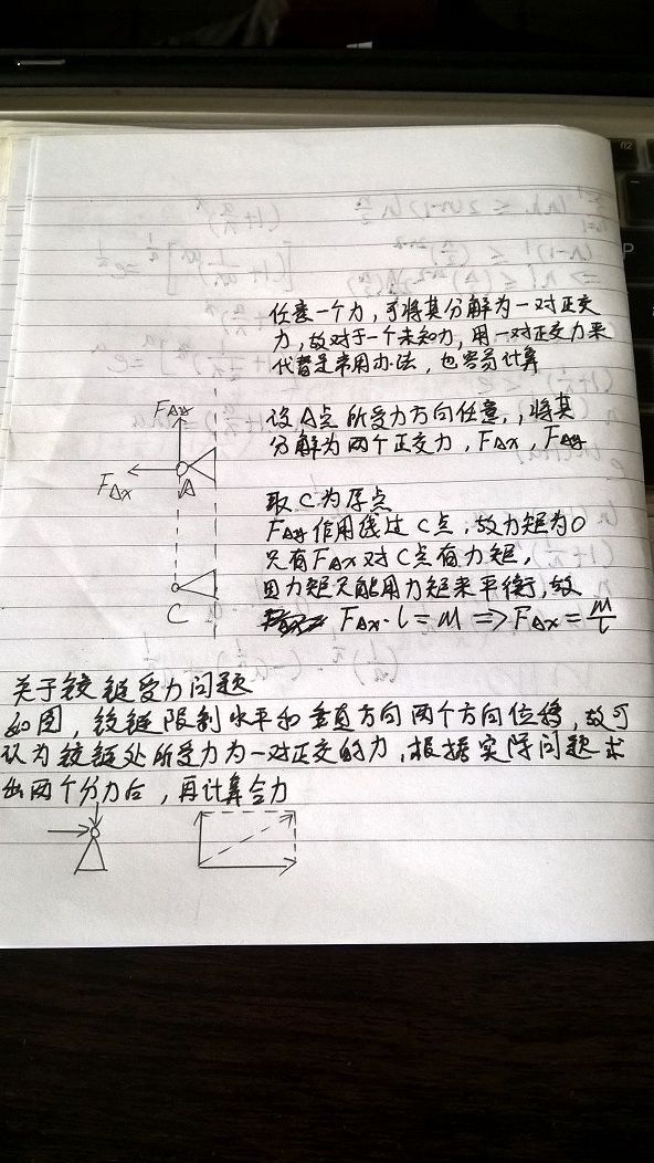

# s" a7 d3 u5 X' h9 q大侠专业精湛,非常感激赐教,根据平衡条件能计算出这些数值,但是我不明白的是受力的方向为什么是FA向左,而不是向其他斜角方向

铰点支撑,一般力分解为Fx,Fy,力合成后有个合力方向。你是求水平方向分力。算一下有没有竖直方向分力,就知道合力方向  发表于 2015-12-1 13:12

5 w2 M) m. P5 [4 O6 F8 v% |8 N大侠专业精湛,非常感激赐教,根据平衡条件能计算出这些数值,但是我不明白的是受力的方向为什么是FA向左 ...
( |2 x2 b3 _" V  ?* N) H
详细给你讲述一下,其实就是力的分解问题
" g" l3 M0 H! U7 z: K7 m, G$ r/ P/ m& ~' L- `
多找几个习题来做做,就会明白了. S# J+ r9 d1 s* y
) S! Z( Y* a& ?* a2 [) o0 v) @ WP_20151201_14_28_27_Pro.jpg + l: j* Y# s8 G7 P5 E! {
. n9 e) H- }2 ~& y* z
! J0 V, B; k# j- g- O! D3 @
经过两位大侠的点拨,我又回头看了一遍约束力章节,现在明白了非常感谢!  发表于 2015-12-1 15:39
