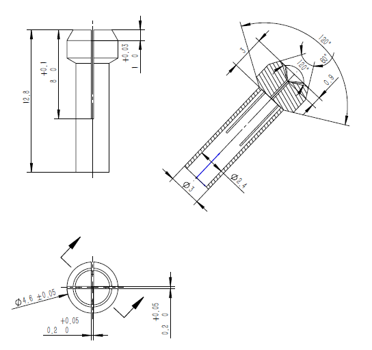

如图是一个铜夹头。夹紧时,上下两个塑料件分别压2个锥面,夹头内缩,夹住簧状物料。簧状物料的簧圈密绕,直径各规格不同,都在0.5mm以内。
上面的设计怎么样?一年5000件的量产成本能到多少?

发表于 2015-11-13 10:27:24 | 显示全部楼层
线接触,不太好吧,夹头寿命不久

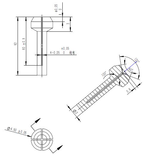

 楼主| 发表于 2015-11-13 10:45:06 | 显示全部楼层
zms9439 发表于 2015-11-13 10:27
线接触,不太好吧,夹头寿命不久
我看了下夹头,都是这种结构。
我这个东西是一次性产品上用的。
改成这样,是不是能更便宜点?
@六角车 老师
 楼主| 发表于 2015-11-13 11:23:58 | 显示全部楼层
看到有人在首层选了伸手党/灌水/看不懂这个选项,说明一下:
首层的图基本和原图一致,其导致成本增高有一个很大的原因是薄壁,另外直径2.4底部是平的,可能会被害怕伏枥老师归为“书斋”画法。
改筒为柱,去除了薄壁,但4瓣刚度变大,为此把外径缩小。这样车外圆的工时增加,不知和薄壁相比有无意义。

发表于 2015-11-13 11:47:34 | 显示全部楼层
弹簧夹头,一般采用三瓣比较好,一是弹性好,二是耐用且向心好。黄铜料弹性不是太好,为什么不用45钢,淬火后不但弹性好,也很耐用,使用这种夹具,一台设备,一个星期干5000件都是很轻松的事。这种夹头制造成本很低,如夹持零件精度要求不高,可一次车铣成淬火就行了。

 楼主| 发表于 2015-11-13 12:13:14 | 显示全部楼层
六角车 发表于 2015-11-13 11:47
弹簧夹头,一般采用三瓣比较好,一是弹性好,二是耐用且向心好。黄铜料弹性不是太好,为什么不用45钢,淬火后 ...
感谢老师回复!
可能是我没说清楚。这种夹头的需要量是一年5000个,不是用这种夹头夹刀具一年生产5000个工件。这种夹头是一次性使用的。
夹头小,上面开的缝只有0.2mm宽,所以可能需要线切割。这样4瓣要好做些。
再次感谢老师!
发表于 2015-11-14 10:05:06 | 显示全部楼层
个人建议:一次性使用,可以使用黄铜。圆柱部分直径可加大。槽可以用线割或锯床(类似产品有标准件,是锯床做的,槽宽度0.3)。如果对奶腐蚀性有要求,就镀镍吧。
发表于 2015-11-14 11:07:03 | 显示全部楼层
可以用锯片铣刀
