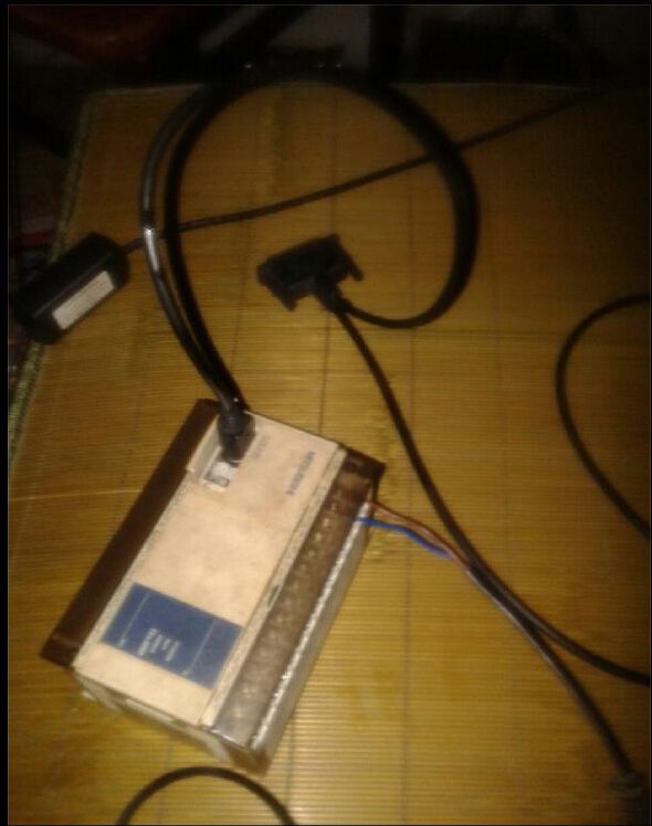

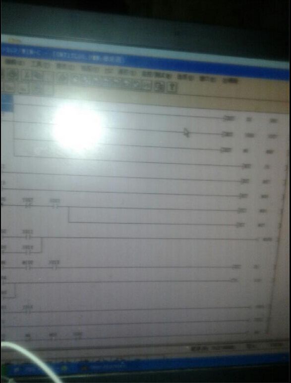

 楼主| 发表于 2015-11-13 12:15:10 | 显示全部楼层
是剃齿机的电路。  发表于 2015-11-13 22:46
plc电路?  发表于 2015-11-13 22:32
 楼主| 发表于 2015-11-13 22:48:43 | 显示全部楼层
车间剃齿机的控制电路坏了,经查是PLC内部的触点坏了,肢解PLC,换掉相应的触点,装机还是不行,只得用电脑把原PLC里的程序读出来并保存,然后另找了一台好的PLC空白PLC,将程序再写进去。
